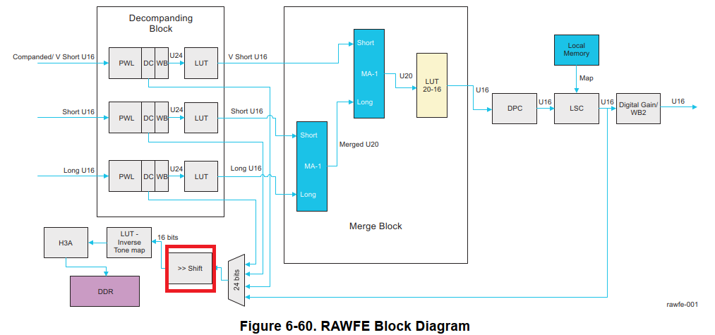

尊敬的 TI 专家:
我们想澄清 RAWFE 流水线中移位块的行为。
在解析阶段之后、RAWFE 会在合并数据或将数据发送到 H3A 之前执行内部位移。
请确认以下几点:
a.移位块获取解析的像素值的字节/位顺序是什么?
它是从低字节→高字节读取 24 位解析值、还是 从高字节→低字节读取 24 位解析值?
b.如果移位块减小位深度(例如 U24→U16)、
保留哪些位:MSB 侧或 LSB 侧?
该信息对于我们验证 RAWFE 数据对齐和调优流程非常重要。

    尊敬的 YL:
    [引述 userid=“634603" url="“ url="~“~/support/processors-group/processors/f/processors-forum/1587112/tda4al-q1-how-does-the-shift-block-handle-bit-byte-ordering-after-decompanding
    [/报价]
    该字节位于 H/W 流水线中、存储器中没有字节顺序。
    [/报价]
    在硬件方面、它是从最多 24 位输入到 16 位输出的可编程下移。
    在当前的 SDK 软件中、我认为我们根本不使用移位。
    进入“LUT — 反向音调映射“的数据来自“LSC U16“输出路径。
    因此、无需采用这种移位。
    [quote userid=“634603" url="“ url="~“~/support/processors-group/processors/f/processors-forum/1587112/tda4al-q1-how-does-the-shift-block-handle-bit-byte-ordering-after-decompanding 如果移位块减小位深度(例如 U24→U16)、
    保留哪些位 — MSB 侧或 LSB 侧?
    对于这个特定问题、未使用“shift"块“块。
    如果您询问向 H3A 输入发送哪 10 位、这由“LUT — 逆向音调映射“决定。
    这又由您在调优工具中针对 H3A 输入 LSB#的输入决定。

    Hi Gang Hua 和 Gibbs Shih ,
    感谢您的更新。
    我们目前遇到的问题是 WDR 输出图像中的一些细微细节似乎丢失。
    检查传感器的 24 位原始输出后、传感器级的所有高频细节仍然存在。
    因此、看起来细节损失发生在 24 位至 16 位转换路径中的某个位置、因为 VISS YUV 输出在高频区域中表现出明显的下降。
    您能否帮助检查是否有任何方法或配置来改进这一点、或者 VISS 流水线中是否有可帮助保留这些详细信息的调优参数?

    尊敬的 YL:
    [引述 userid=“634603" url="“ url="~“~/support/processors-group/processors/f/processors-forum/1587112/tda4al-q1-how-does-the-shift-block-handle-bit-byte-ordering-after-decompanding/6119677
    [/报价]
    您能否分享这种情况下的示例原始/YUV 图像?
    正如与 Taylar 在另一个主题上讨论的那样,原始图像中没有太多可用的细节。
    [/报价]
    由于压缩/解压缩/色调映射过程、我们通常不会在亮点中看到细节丢失。
    亮光周围的光照是一个单独的已知问题、涉及光学问题和色调映射。
    调整色调映射可以改进 Haloat 夜间场景、但无法完全删除。
