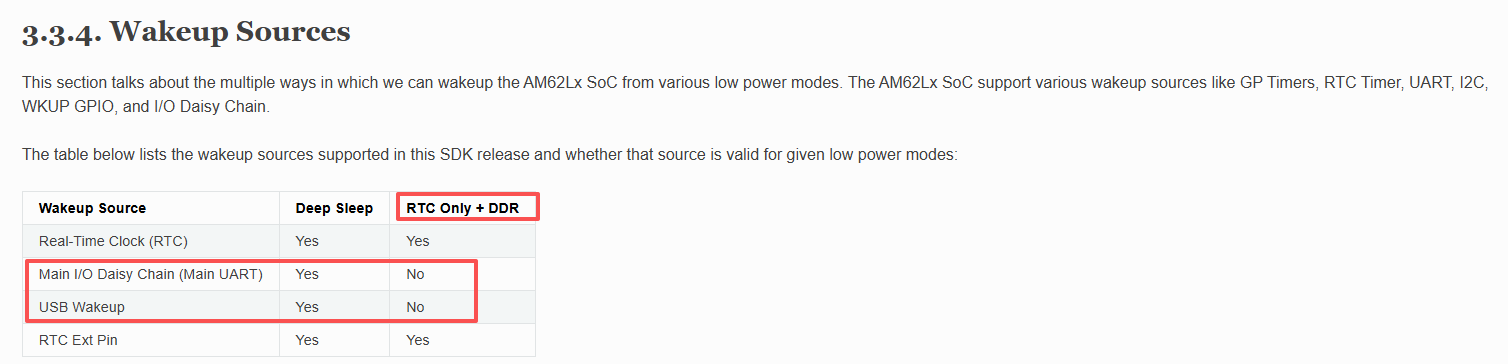

进入 RTC + DDR 模式后、可以通过在命令行界面中按 Enter 键、将 USB 闪存驱动器插入 J15 接口或按 D17 按钮来唤醒电路板、这也是 DEEPSLEEP 模式下的情况。 但是、根据网站上的说明、RTC+DDR 模式不应支持 USB 唤醒。

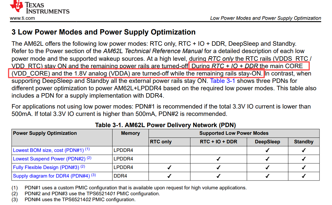

此外、我还参考 了 AM62Lx 电源实现文档。 该文档的第 3 节指出:“在 RTC + IO + DDR 期间、主内核 (VDD_CORE) 和 1.8V 模拟 (VDDA) 关闭、其余电源轨保持开启状态。“
因此、在进入 RTC+DDR 模式后、我测量了 VDD_CORE 的电压、仍然为 0.75V。

  1. 使用网站上所述的方法是否确实成功进入 RTC+DDR 模式? 根据当前现象、似乎仅进入 DEEPSLEEP 模式。

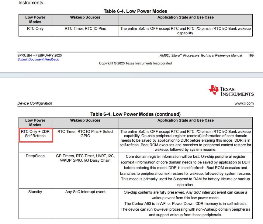

  2. 我注意到不同文档中 RTC+DDR 模式的命名不一致、有些文档将其称为 RTC+DDR、而另一些文档将其称为 RTC+IO+DDR。 它们是相同的模式吗? 根据 TRM 中的说明、似乎只有 RTC+DDR 模式。

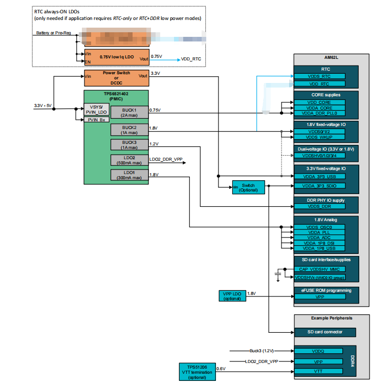

我们定制电路板的电源设计参考 AM62Lx 电源实现中的 PDN#4。 由于不需要仅 RTC 模式、因此电源方框图如下所示。
用于我们的定制电路板的 SDK 版本为 11.01.16.13、CPU 版本为 V1.1。
我们的软件同事还参考上述网站进行调试、并可以进入低功耗模式。 但是、无法通过插入 USB 闪存驱动器、在命令行中按 Enter 键或将 WAKEUP0/1 接地来唤醒电路板。

    1. 我参考 了 AM62Lx 电源实现文档。 该文档的第 3 节指出:“在 RTC + IO + DDR 期间、主内核 (VDD_CORE) 和 1.8V 模拟 (VDDA) 关闭、其余电源轨保持开启状态。“ 但是、在测量 TMDS62LEVM 板和定制电路板上的 VDD_CORE 和 VDDA_1V8 电压后、应进入 RTC+DDR 模式、这两种情况下的电压分别保持在 0.75V 和 1.8V。这似乎与文档中的说明相矛盾、但相同的结果适用于两块电路板。 我想知道电路板是否实际进入 RTC+DDR 模式。

    3. 我们的软件同事还参考上述网站进行了调试、并确认电路板可以进入低功耗模式。 但是、无法通过插入 USB 闪存驱动器、在命令行中按 Enter 键或将 WAKEUP0/1 接地来唤醒电路板。 您能否提供一些硬件和软件故障排除指南?
    4. TMDS62LEVM 采用 TPS6521401 + LPDDR4 的组合、而我们的定制板使用 TPS6521402 + DDR4。 修改此硬件是否会导致与当前 SDK 发生任何冲突?

    [引用 userid=“675445" url="“ url="~“~/support/processors-group/processors/f/processors-forum/1587769/am62l-cannot-enter-rtc-ddr-low-power-mode-and-cannot-wake-up/6120210 ]我已参考 AM62Lx 电源实现文档。 该文档的第 3 节指出:“在 RTC + IO + DDR 期间、主内核 (VDD_CORE) 和 1.8V 模拟 (VDDA) 关闭、其余电源轨保持开启状态。“ 但是、在测量 TMDS62LEVM 板和定制电路板上的 VDD_CORE 和 VDDA_1V8 电压后、应进入 RTC+DDR 模式、这两种情况下的电压分别保持在 0.75V 和 1.8V。这似乎与文档中的说明相矛盾、但相同的结果适用于两块电路板。 我想知道电路板是否实际进入 RTC+DDR 模式。
    我让硬件团队对此进行评论。
    关于上述问题,我注意到不同文档中此模式的命名不一致 — 有些文档将其称为 RTC+DDR、而其他文档称为 RTC+IO+DDR。 这两个名称是否指同一模式? 根据 TRM 中的说明、似乎仅指定了 RTC+DDR 模式。
    这些都是相同的模式。 在 RTC + DDR 中、RTC 的一些 IO 引脚也能够是唤醒源、因此是“+ IO“部分。

    TMDS62LEVM 使用 TPS6521401 + LPDDR4 的组合、而我们的定制电路板使用 TPS6521402 + DDR4。 此硬件修改是否会导致与当前 SDK 发生任何冲突?
    低功耗模式目前在软件中不支持 DDR4。 我们没有用于测试和验证 DDR4 的平台。
    Anshu
    您好、
    我将为硬件相关的问题提供支持。 以下是我的反馈:
    • RTC+IO+DDR RTC+DDR 指相同的低功耗模式。
    • 对于 RTC+IO+DDR 低功耗模式、 PMIC_LPM_EN0  驱动 PMIC MODE/STBY 引脚。 您的设计中是否存在这种连接?
    • RTC 电源 (VDDS_RTC 和 VDD_RTC) 都必须由 PMIC 或外部分立式稳压器供电。 为其中一个(即 VDDS_RTC)提供 PMIC、为另一个(即 VDD_RTC)提供外部稳压器违反 SoC 序列要求、并且尚未验证。
    • 在  使用仅 RTC 或 RTC+IO+DDR 时、AM62Lx 电源实现(修订版 B)中的 PDN#4(支持 DDR4)需要使用外部分立式稳压器为两个 RTC 电源轨供电。
