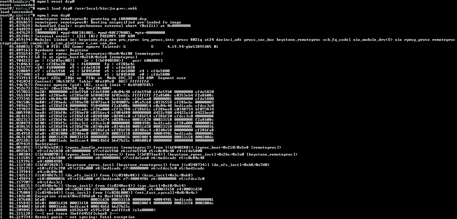

我正在努力将代码从 66AK2G12ABYT100 移植到 66AK2G12ABYT100 S. 我通过将 OTP 密钥哈希值 Flasing 到处理器来启用安全启动。 但在我尝试使用 mpmcl 运行 dsp0 运行 DSP 后不久、Linux 内核进入内核错误状态。
附加问题快照。 关于问题调试的任何建议都会有所帮助。
    您好、Nithin、
    遗憾的是、我们无法再为 K2G 提供硬件或软件支持。 我从未使用过 mpmcl。 我不确定这是否仍是在 K2G 内核 4.19 中加载远程处理器的受支持方式、或者是否应该使用 sysfs 接口(如 echo start >/sys/class/remoteproc/remoteproc0/state)。
    Nick
    您好、Nick、
    感谢您的答复。 我们使用此处理器的非安全版本已有一段时间。 GP 版本的相同代码正常工作该问题仅出现在处理器的安全版本上
    Nithin
    您好、Nithin、
    嗯。 遗憾的是、我们的团队没有任何具备 K2G 相关经验的安全专家。 您的行为可能与我要提出的建议完全无关、但如果我是调试的、接下来我要检查以下内容:
    1) 在二进制文件有符号时和二进制文件无符号时尝试加载 DSP 二进制文件。 我不确定 K2G 是否要求一个或另一个正确
    2) 检查防火墙设置 — 您是否通过尝试访问 DSP 与其中的任何设置发生冲突?
    3) 如果这是在 Linux 引导期间引导,我会尝试延迟初始化,看看是否有竞争条件正在发生,但它看起来你在运行时这样做。
    Nick
    在二进制文件签名和二进制文件无符号时尝试加载 DSP 二进制文件。 我不确定 K2G 是否要求一个或另一个为真
    您好、Nick、
    感谢您的答复。 您是否知道是否需要对 DSP 映像 (*。xe66) 进行签名。 ARM 固件已签名、DSP 映像是 ARM 固件的一部分。 ARM 是安全启动主器件。
    Nithin
    您好、Nithin、
    我不知道 DSP 映像是否需要在 K2G 上签名。 我的理解是、Linux 在我们较新的设备上加载的非 Linux 固件无需签名(尽管我不是安全专家-未来较新设备的读者,请随时创建一个单独的主题,与实际的安全人员讨论)。
    Nick
