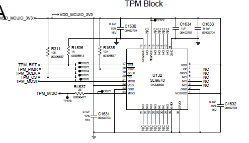

我们将 TPM 连接到 MCU SPI1、而 MCU SPI1 在使用 psdk7 时工作正常:
TPM_TIS_SPI spi2.0:2.0 TPM(设备 ID 0x1B、rev-id 22)
dts 和 dtsi 配置为:

RESET 引脚处于 GPIO 模式、R5 将其设置为在早期阶段输出高电平。 我们侧没有引脚多路复用。
使用 psdk10 时、我们收到超时错误:
TPM_TIS_SPI:spi2.0 探测失败、错误为–110
我们保持与 arch/arm64/boot/dts/ti/k3-j721e-mcu-wakeup.dtsi 相同

RESET 引脚(在 MAIN 域中)配置为 GPIO、也将其设置为输出高电平。 我还删除了 wkupgpio0 到 3 的所有 GPIO 配置、  并通过 CONFIG 4 SPI 引脚验证为 GPIO 模式、我可以使用 GPIO 命令设置为高电平和低电平、以确保没有人保持这些引脚。
在加载子之前、我测量了 Cs、rst、VDD 均为 3.3V。 但是、无论添加 tpm0 节点还是使用 spidev 节点、我都没有看到任何 RX、但我确实可以看到捕获的数据。
我尝试使用较低的频率和不同的模式、没有什么帮助。 我还尝试添加 SPI1-linkdis、仍然没有 RX、捕获波也是相同的。
我附上了 TPM 的示意图、并在启用 TPM 节点后进行捕获。 蓝色是 cs、紫色是时钟、绿色是数据、SDS00012.bmp 是 mosi 数据、SDS00015.bmp 是 MISO 数据。(我上载 bmp 文件有问题,我将尝试压缩它并在下一条消息中进行更新。)
我尝试在驱动程序中打印出 Rx 缓冲区内容、它也是零。 我不确定是否使用 config 注册有问题?

    您好:
    首先检查 MCU_SPI1 是否已启用 k3conf
    “k3conf 转储设备 275“
    此外、还对 40F0 4060h 寄存器进行存储器读取
    Tarun Mukesh

    您好:
    是模块已启用。 但是、您的 MCU_SPI1 会根据值  0x40F04060 作为从器件连接到 SPI3
    必须写入 1、避免成为从器件。
    Tarun Mukesh
    Tarun、
    谢谢、设置此寄存器后、TPM 工作正常。 这解决了我的问题。 请关闭 TT。
