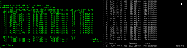

千兆以太网的最大速度是多少?
客户的测试结果显示最大速度为 850Mbps。
客户的测试结果是否正确?

    通过使用 千兆位链路、我们能够在 CPSW 上看到大约 950Mbps 的数据速率。  此测试是在 AM62x-EVM 上完成的吗? 还是位于定制板上?
    您能否检查两个端口之间的数据包交换是否在 950 Mbps 的速率下不会造成损失? 这将有助于识别 PHY 和 CPSW IP 之间的任何问题。
    另一个原因可能是 iPerf 工具版本。 日志看起来像是在使用 iperf v2.X 我们使用 iPerf3 在我们的环境中测试性能。 如果服务器和客户端之间安装的软件包不兼容、则此不匹配将导致错误地报告性能数字。 请尝试使用 iPerf3 进行测试。

    你(们)好
    感谢您的帮助、我们更改为在 AM623x 上使用 iperf-3.18.tar.gz、在 Windows PC 上使用 iperf3.18_64.zip
    性能出色。
