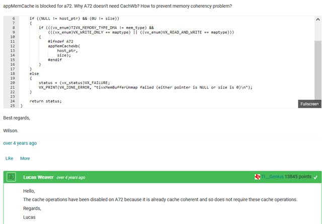

    CSL_armR5CacheInv 和 CSL_armR5CacheWb 的操作已经在上一个过程中进行了说明。 不使用 A72 内核、A72 内核通过硬件维护来保持高速缓存一致性。当然、我们还可以为 A72 内核与 MCU1-0 和 MCU2_1 之间的类似操作提供一种方法、我们将对其进行验证。
    以下屏幕截图说明了其他帖子中的 A72 缓存一致性:

    是的、但 在这里您观察到了 mcu1_0 和 mcu2_0 之间的问题? 因此、在这两个内核之间、必须执行缓存操作 、但如果您没有在任何一个代码上观察到正确的值、可能会出现某个序列问题、您可能会尝试再次读取它。
