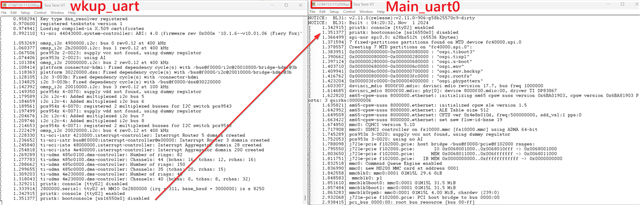

    它仍从第一个 UART 输出、并停止在启动内核时...

    尊敬的 Tony:
    wkup UART 中会出现这些 Uboot 打印吗?
    Gokul
    是的、在之前的重放中、第一个是 wkup_uart、第三个是 MAIN_uart0:
    #1。 几乎所有日志都打印到 wkup_uart(第一个)、但启动内核后不再打印...
    #2. 仍然有两行通知 BL31 日志输出到 MAIN_uart0(第三个)。 该时间就 在 tiboot3 阶段结束。
    下面是用于比较的原始控制台日志。
    客户正在使用 SDK11 进行开发、如果有相应的补丁、会更好。
    尊敬的 Tony:
    #2. 仍然有两行通知 BL31 日志输出到 MAIN_uart0(第三个)。 它 处于 tiboot3 阶段的末尾。
    ATF 和 OPTEE 打印仍将进入主 UART、就像那些打印是为了 wkup UART 一样。由于系统固件使用 wkup UART 进行日志记录、引导会挂起。
    我也在以下常见问题解答中添加了该内容:
     【常见问题解答】J721S2XSOMXEVM:为 SPL 中的引导日志启用其他 UART?
    #1. 几乎所有日志都打印到 wkup_uart(第一个)、但启动内核后不再打印...
    是否可以在进入 uboot 命令行后共享 printenv 命令的输出?
    Gokul

    [  1.337701] MMIO 0x2800000 (IRQ = 310、base_baud = 3000000) 处的 2800000.serial: ttyS0 是 8250
    我只在内核引导日志中显示了这一行、它适用于 MAIN_uart0、但没有关于 wkup UART 的消息。
    请确保内核器件树中确实启用了 wkup_uart0、并且其别名设置为 SERIAL2。 (内核命令行具有“console=ttyS2115200n8“。)

    #3. 使用修改后的文件引导、只需将内核 dtb 替换为原始文件、 首先将日志输出到 wkup_uart、然后输出到 MAIN_UART、并可启动以登录控制台。

    您修改后的 EVM DTS 和重新命名的 DTS 有别名“SERIAL2 =&wkup_uart0“、但左侧 wkup_UART 控制台日志的最后第三行 — ttyS2 被分配给 2800000.serial、即 MAIN_uart0。 因此、DTB 和控制台日志之间的 UART 控制台别名不匹配。 如果您使用正确的 EVM dtb 文件启动、请再次检查。
    11 月 12 日提供的控制台引导日志似乎是正确的:
    ttyS0 分配给 2800000.serial、它是 MAIN_uart0、
    但引导日志不会显示 wkup_uart0 已初始化。 请应用以下内核器件树补丁、查看内核是否可以初始化 wkup_uart0:

    尊敬的 Tony:
    [13.204416]  平台 2b300050.目标模块:延迟探头待定
    日志中的最后一行告知内核未能启用 wkup_uart0。 请应用以下内核补丁来解决该问题。
