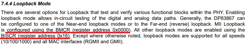

我的客户使用的是 AM6442 + DP83867IR。 为了研究以太网问题、他们需要在 DP83867IR 上设置环回模式。
您能告诉他们如何通过 MDIO 访问(读/写)上述寄存器吗?

    他们想知道如何 在 AM6442 上通过 Linux 的 MDIO 访问(读取/写入)以太网 PHY DP83867 的一些寄存器、以启用 DP83867 的环回模式。
    是否有任何驱动程序、API 或工具?

    Hi Hideaki、
    它们是默认文件系统中的两个实用程序。 可通过 MDIO 访问 PHY 的 mii-tool 和 phytool。 客户尝试调试的问题是什么。
