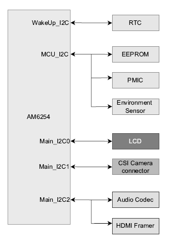

你(们)好
我们在 HMI 设计中使用 AM6254。 以下内容是各种外设器件的 I2C 映射。 请告知我们是否可以正常、另请注释是否需要将 PMIC I2C 与 RTC 连接以唤醒域 I2C。
    嗨、Prema、
    计划的 PMIC 器件型号是什么?
    是否有任何外设以高于 400kHz 的速度运行?
    Stan
    您好、Stan
    PMIC 器件型号: TPS6521908RHBR
    大多数外设 I2C 最高 400kHz
    嗨、Prema、
    我知道 TPS6521908 通常位于主 I2C0 上。 我不知道这是否是一项要求。 我必须在内部检查。
    另请注意、主 I2C 上不支持超过 400kHz 的速度、主 I2C 缓冲器并不完全兼容 I2C。 请参阅 数据表中 6.8.6 LVCMOS 电气特性、以了解 I2C 缓冲器的主要特性。
    Stan
    嗨、Prema、
    如果计划使用 TI 提供的软件、请将推荐的处理器 I2C 接口连接到 PMIC、因为 I2C0 是用于 PMIC 控制的接口。
    https://www.ti.com/lit/ug/sprado3b/sprado3b.pdf
    MCU_I2C0 和 WKUP_I2C0 是开漏输出型 I2C 接口。
    如果连接的引脚被拉至 3.3V、建议使用 RC 来限制压摆率
    请参阅 SOC 数据表的电气特性一节。
    另请注意仿真开漏输出型 I2C 接口的例外情况。 建议使用串联电阻器来控制下降时间。
    有关更多信息、请参阅上述设计指南。
