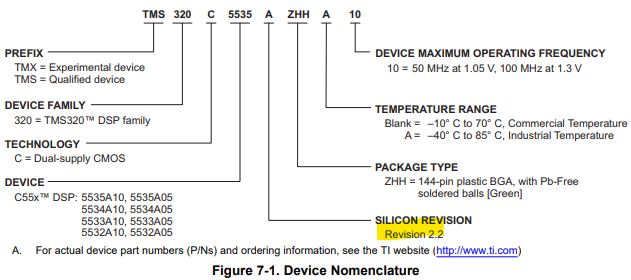

TMS320C5534 的器件和 CPU 修订版之间有什么区别?

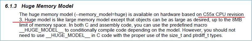

在 TMS320C55x 用户指南中、巨型存储器模型基于 C55x CPU 修订版 3 进行了如下描述。 不过、TMS320C5534 的器件版本为 2.2。
CPU 版本代表什么?用户如何检查它?

    CPU 版本是指 C55x 内核的特定设计版本。  “C55x CPU 修订版 3“表示这是 TI 发布的 C55x 内核的第三个修订版、无论该内核在哪个实际器件上存在。
    器件修订版本是指对这个确切可订购器件型号的修订版本、仅适用于此器件型号。

    我想知道这款产品是否是 CPU 版本 3,它可以使用巨大的模型。
    请确认这一点。
    Chwon
    您好、
    TMS320C5534AZAYA10 包含 CPU 修订版 3 并且支持巨型内存模型。
