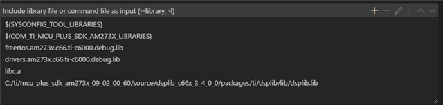

    您好、
    我正在使用调试配置文件进行构建。 我尝试使用发布配置文件进行构建、但未观察到周期计数存在差异。
    我链接到 DSPLIB 中的预编译库。 否则我的代码将无法构建。 在 C6000 链接器文件搜索路径中、我添加了 DSPLIB.lib 文件。
    如果我的链接过程错误、请告诉我。
    还在 C6000 编译器包含选项中添加了路径。
    然后、在链接 DSPLIB.lib 文件后、我会将该库包含在我的代码中、如下所示:
    #include
    所有信息都位于 DSS_L2 存储器中。 代码和数据。
    谢谢你。
    K.
