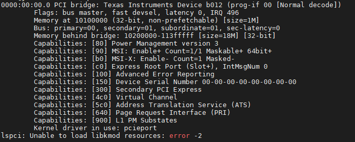

尊敬的专家:
我正在将 2 个 J784S4_EVM 板与 PCIe 配合使用:1 个 EP 和 1 个 RC。
SDK RTOS 和 SDK Linux 10
RC --> EP 读取/写入事务成功
EP --> RC 读取成功且写入失败。
我做了什么:
  • RC Linux
    • 将 DTB DMA 范围修改为 DDR 0xA800.0000
    • 修改踏频驱动程序栏配置以启用栏 1
  • EP 设置 OB 转换到 RC bar 1
这是 rc 的 lspci -v 输出:
我在引导后检查了 RC 入站存储器和 bar 配置 reg、它们看起来是正确的
我尝试使用 devmem2 和 c7x 从 Linux 编写文件、但两者都崩溃了。
这是 EP Linux 输出(1 读、1 写):
读取的值对应于 RC 上的值
感谢你的帮助
Charles

    抱歉、我忘记配置 desc0 reg。
    工作正常、我将结束该主题。
