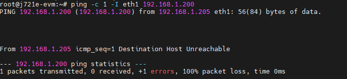

您好 TI 专家、
我正在使用 SDK 10_01_00_04 (RTOS 和 Linux) 为 R5F 服务器 (MCU2_0) 和 MCU2_1 客户端构建默认以太网固件。
我注释掉ENABLE_MAC_ONLY_PORTS并将生成的客户端和服务器二进制文件复制到电路板上。 我还创建了以下符号链接:
j7-main-R5f0_0-fw ->/lib/firmware/ti-eth/j721e/app_remoteswitchcfg_server_strip.xer5f
j7-main-R5f0_1-fw ->/lib/firmware/ti-eth/j721e/app_remoteswitchcfg_client_strip.xer5f
以下是来自 R5F 服务器的日志:

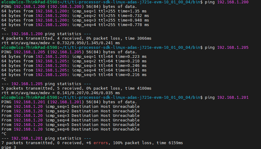

在 Linux 中、我无法 ping 通 R5F 服务器或客户端 (192.168.1.201)
但在外部 Linux 笔记本电脑上、我可以 ping R5F 服务器 (.200) 和 A72 Linux (.205)、但无法 ping 通 R5F 客户端 (.201)。
您能解释一下为什么我无法从 A72 Linux 以及 R5F 客户端 ping 到 R5F 服务器吗?
