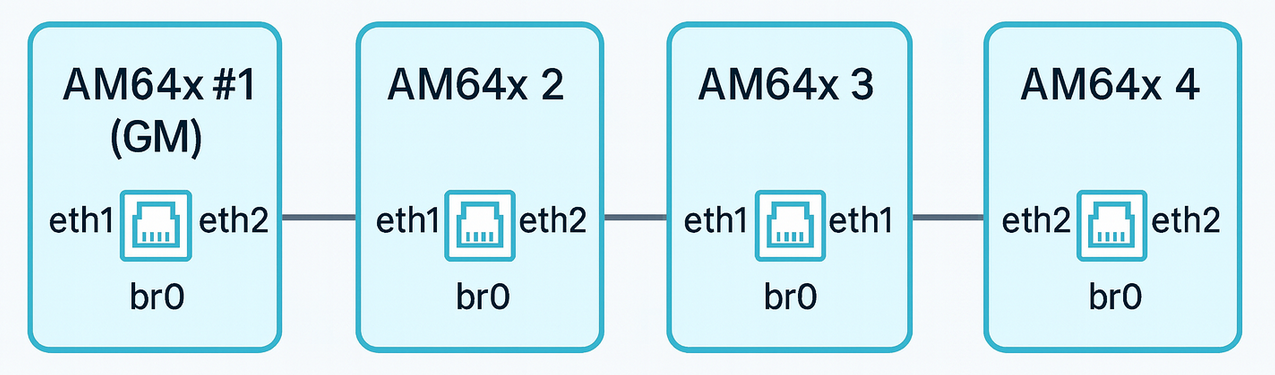

你好!
我使用 4 个链式 AM64x 器件、我需要使用 gPTP 将每个器件同步到 GM。 我得到了这个解决方案、其中 1 号是使用 E2E 模式的 GM。 我无法使用 P2P 实现更小的抖动、
PRU_ICSSG 接口连接到 ICSSG0、方式与 Phytec AM64x phyBOARD 中的方式相同。 因此、它们不能进入 CPSW3g。 该测试使用 Phytec 最新的 Yocto (25.2.0) 和几个封装来执行。 它使用 Linux 6.12.8。
为了简化设置、我从 TI 记录的示例开始、希望从这种方式开始会更轻松。 工作完成后、我会回到我需要设置的链条。 这个例子对我来说不起作用、我正在描述我所做的事情。
我使用此代码在中间的节点中启动桥接器。 桥接器工作正常、如果我愿意、我可以在极端之间转发 IP 数据包、但不将其设置为 IP 桥接器。
ip link add name br0 type bridge
ip link set dev eth1 master br0
ip link set dev eth2 master br0
ip link set dev br0 up
bridge vlan add dev br0 vid 1 pvid untagged self
然后在 gPTP 启动时、中间的节点具有更高的 (100) 优先级、如链接示例所示。 并且命令和配置与示例中的命令和配置相同。

什么是我的缺失? 谢谢!
    您好、Nelson、
    由于我在过去几天不在办公室、所以对答复的拖延表示歉意。 为了仔细检查、您是否按照 https://software-dl.ti.com/processor-sdk-linux/esd/AM64X/latest/exports/docs/linux/pmd/PRU-ICSS/prts/PRU_ICSSG Linux_Drivers Ethernet_Switch Foundational_Components 的第 3 步中的要求添加了 mdb 条目 ?
    #Add mdb entry for switch interface with multicast mac address used for forwarding PTP packets.
    #This address is same as ptp_dst_mac field in gPTP.cfg file.
    bridge mdb add dev br0 port br0 grp $ptp_dst_mac permanent vid 1
    要使 PTP 在已配置为交换机的 ICSSG 以太网接口上运行、需要执行此步骤。
    -道林
    我真的很想念这一个,它就在那里。 感谢您的帮助。 我把案文与评论混淆了。

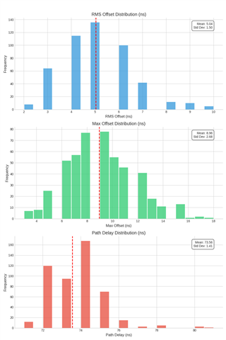

    所以、我让它可以正常工作。 #Get 1 作为 GM、其他人与之同步。
    我做了一个小实验,生成从#4 到#1 的流量。 速度为 0200 和 600 Mbit/s 这些图形来自#4 的日志。 到目前为止看起来不错。
    是否建议从较长链中的流量重新同步? 当我得到 600mbit 同步#4 被中断了几次。
    此致。
    从发送流量 (uSiP、iperf3) 时节点 4 的日志获取的图形。 首先是 0mbit/s、然后是 200mbit/s、然后是 600mbit/s
    200mbit/s

    发送流量时从节点#4 的日志中获取的图形 (USP、iperf3)。 第一个 0mbit/s、然后是 200mbit/s、然后是 600mbit/s。
    为了澄清一下、我是否理解您的测试、您正在后台运行 iperf3 生成的流量、同时运行 ptp4l、它发送 PTP 流量、并绘制 PTP 同步在不同 iperf3 流量速率下的样子吗?
    是否建议从较长链中的通信中重新同步? 当我得到 600mbit 同步#4 被中断了几次。[/报价]
    当您的 PTP 流量处于 0mbits/sec、200mbits/sec、600mbit/s 时、您能否检查 CPU 负载是什么样子?
    一个建议是尝试实施 EST 计划、以便您可以优先处理/安排 PTP 流量和/或其他关键流量、使其通过任何其他非关键流量发送。  https://osseu2025.sched.com/event/25Vx1/setting-up-real-time-ethernet-and-tsn-with-linux-a-10-step-guide-jan-altenberg-open-source-automation-development-lab-osadl-eg 显示了有关此类设置的一些信息。
    另一个我还没有研究自己的想法是写一个 eBPF 程序、该程序使用 XDP 框架来过滤 PTP 流量、并减少任何可能占用大量 CPU 负载的高带宽后台流量、这可能会影响正在处理的其他关键/PTP 流量。
    -道林
    你好、道林!
    您对图表感到满意。
    下面我快速捕捉了几个比特率。
    0mbits/s 0.5% CPU
    200mbit/s、33% CPU (0% UDP 数据包丢失)
    300mbit/s、50% CPU(0.31% UDP 数据包丢失)
    400mbit/s、56% CPU(丢失 4.6%的 UDP 数据包)
    500mbit/s、63% CPU(5.4% UDP 数据包丢失)
    600mbit/s、71% CPU (丢失 8%的 UDP 数据包)
    200mbit/s 在这一链中看起来可靠。
