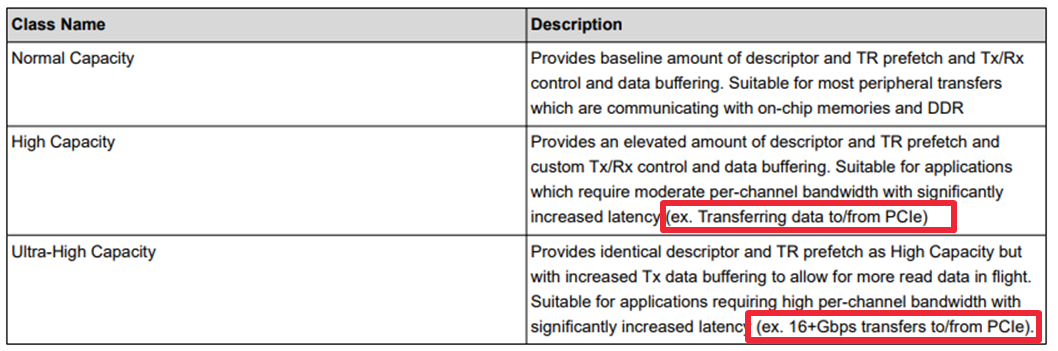

我想在具有 UHC 模式的 C7x 内核上使用 BCDMA、突发大小为 128 字节。
该用例是针对 PCIe,我在 TRM 中找到了关于 BCDMA 的下表:
  1. 在驱动程序中、实例 ID 与通道类型之间有何区别? 我应该使用哪种配置? 在示例 UDMA_TEST_CSL_bcdma.c 中、它们通过 TX 通道使用 BCDMA 实例、在 UDMA_memcpy_test.c 中、它们使用带有 BCDMA 通道的主实例。
  2. 如何将突发大小设置为 128 字节?
  3. 对于我的用例、我必须在 rm-cfg.yaml 中为 C7x 分配 DMA 资源、因为没有为 C7x 分配 UHC 资源。 请您确认

    BCDMA 专用于 CSIRX 和 CSITX。  此外、BCDMA 也不支持 HC 和 UHC 通道。
    对于 c7x、可以使用 DMA 或 DRU。
    Sivadeep
    嗨、sivadeeps、
    您对 BCDMA 的看法与 TRM 相矛盾。 第 10.2.11 节讨论了 BCDMA、第 2 节“信道类“列出了普通类、HC 类和 UHC 类。 您能否确认 BCDMA 不能使用这些类?
    我将寻找将 DRU 用于我的应用程序
    Charles
    您好、
    从 TRM:
    高容量和超高容量 通道数为 0。
    我希望将 DRU 用于我的应用程序
