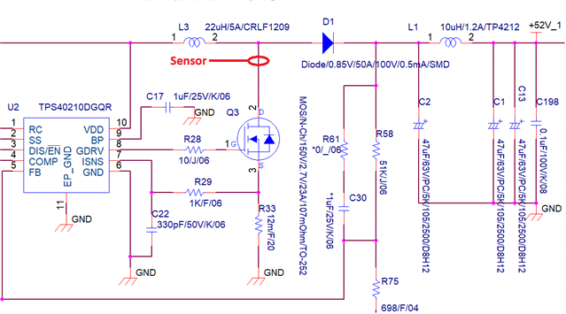

我们当前正在使用 TPS40210 转换为 52V、但我们观察到不稳定问题。 测得的波形和电路如下所示。 您能否告知可能导致此问题的原因?
在图中、黄色迹线表示 MOSFET 栅极、蓝色迹线表示漏极。

    对于此设计、我认为主要有两个要点:
    1.该设计以 90%的占空比在 CCM 下运行。 在 600kHz 时、计算出的关断时间为~160ns。
    最短关断时间的器件规格为 150ns(典型值)/200ns (max)。
    因此、该应用的运行非常接近最短关断时间限制。
    若要在 DCM 中运行该应用以减小占空比、需要较小的电感(例如 2uH 或更小)、这样才会增加峰值电感器电流。
    2.电流检测引脚 (ISNS) 上的滤波器相当大。 R27 1k Ω+ C15 220nF。
    我建议减少 C15 电容器、以避免对感测到的电流信号本身进行滤波、从而避免出现不稳定的风险。
    例如 100pF。
    我建议先更改滤波电容器、看看行为是否有所改善。
    如果这一数值不够、则器件可能无法支持该高占空比、因此需要进行 DCM 设计。

    驱动器的典型最短关断时间为 170ns。 这与显示的波形相匹配。
    如前所述、下一步是选择较小的电感来在 DCM 中驱动应用并允许较小的占空比。
    客户是否可以选择更小的电感器?
    另一种选择是将升压应用分为两个部分、例如 5V -> 12V 和 12V -> 52V。 但是、这将使元件成本几乎翻倍、因此 DCM 设计应该是尺寸更小且更具成本效益的解决方案。

    我重新测量了 7W 输出端的 MOS 波形、发现充电期间占空比已经为 90%、有时似乎没有足够的时间进行充电。 减少电感有助于改善这个问题吗? 之前、我尝试将电感器降至 1 µH、但仍然无法正常输出。

    根据计算结果、应用应在电感为 1uH 的情况下以 DCM 运行。
    您已经测试了较小的电感和较小的开关频率、并且所有调整都不会使设计正常工作?
    调整后测量开关节点信号时、占空比是否始终保持在 90%、或者您是否看到次谐波振荡或占空比抖动?
    最新的波形看起来更像是不一致的占空比、但不再是最短关断时间的问题。

    无论如何调整占空比、测得的占空比始终与之前相同。 我稍后注意到、在占空比变得特别小的情况下、电流不会充电至 2A。 这是因为电感器不存储足够的能量、所以它会立即切换回充电状态?
    如果是这种情况、是否意味着实际上应该增加电感器?
    您好 Jacky、
    如果占空比始终保持不变、则设计不会达到 DCM 运行状态。
    接下来、以最短关断时间形式给出的器件限制、您可以实现的最大升压比也有一个物理限制。
    在驱动器的关断期间、存储在电感器中的功率需要传输到输出端。 如果此时间范围非常短、则无法传输所需的功率、输出电压会下降或变得不稳定。
    我不会期望较大的电感会增加这里的行为。
    您能解释一下您发送的图片中蓝色波形测量的结果吗?

    蓝色波形是测得的流经 MOSFET 的电流。

    Re — 理论上应该可以设计在具有较低占空比的 DCM 下运行的应用。
    根据我的理解、降低开关频率和降低电感后都没有出现任何改进。
    最新的波形看起来似乎占空比已经变小、但设计仍然不稳定、可能存在次谐波振荡的风险。
    调整检测电阻以实现更高斜率补偿仍然失败。
    我们仍可以通过检查布局来检查根本原因是否与系统内的噪声有关、但除此之外、我无法解释为什么应用仍然显示故障。
