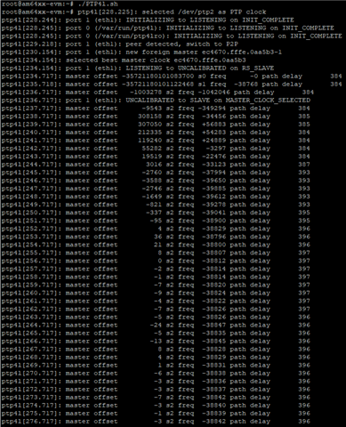

您好:
我使用的是 TMDS64EVM 板。
我已经使用最新的 Processor SDK (11.01.05.03) 在 TMDS64EVM 上测试 PTP。
Meinberg LANTIME M1000 用作 PTP 主控。
不过、我发现 TMDS64EVM 产生了一个主失调电压、与 TMDSIDK574 相比、抖动明显更高。

以下是从 TMDS64EVM 电路板获得的结果、使用与 TMDSIDK574 相同的配置。

如何减少或缓解这种抖动?

      您使用的 TMDS64EVM 版本是什么?
    我正在使用 PROC101D。
    我想知道这是指电路板版本。
    SoonRyul Nam.
    尊敬的 SoonRyul:
    我正在使用 PROC101D。
    我想知道这是否是指电路板版本。
    是的、PROC101D 是指电路板版本。 您在 TMDS64EVM 上看到的抖动是我们在 PROC101D 电路板版本(最新电路板版本)上观察到的一个问题。 在旧的电路板版本上、您会看到的抖动与 TMDSIDK574 类似。
    在内部、我们正在尝试跟踪问题、因为我们认为必须存在一些与硬件相关的因素来影响抖动。
    我们将在发现根本原因时通知您更新。 感谢您提请我们注意这一点。
    -道林
    尊敬的 SoonRyul:
    更新:
    我们已经确定用作 SoC 输入的 25MHz 时钟振荡器存在问题。 目前、它来自 EVM 上标记为 U71 的器件。 作为权变措施、在我们可以专门确定时钟振荡器的问题之前、在进行以下修改后、您将能够看到预期的抖动。
    1. 移除从 R137 焊料到 R138 的电阻器
    2. 移除 R140 焊料和 R139 之间的电阻器
    -道林
    您好、Daolin、
    您的指导帮助我成功地缓解了抖动。
    感谢您的支持。
    SoonRyul Nam.
