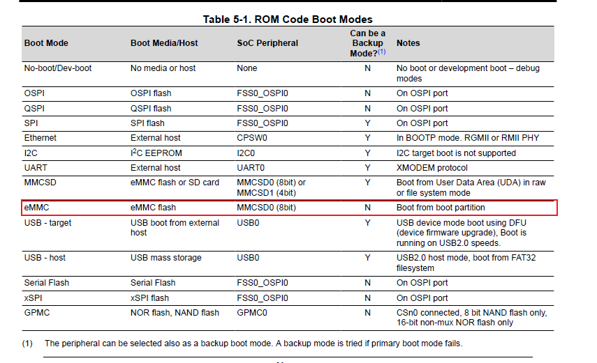

  我一直在使用 TIAM625 处理器系列进行设计。  我希望将 SD 卡设为主引导设备、而 eMMC 则设为辅助(备用)引导设备。  我的意图是处理器将从 eMMC 引导。 但如果我想更新映像、放入 SD 卡并进行引导。
我不想使用跳线选择引导模式、因为空间非常有限。
我正在浏览我的设计和阅读 spruiv7b、并看到了此表:
所以,我不相信我能实现我想要的。 有没有办法做到这一点?
即使我有跳线的物理空间、设备也无法进行更改。
    尊敬的 Jason:
    是的、AM625 支持主引导模式和备用引导模式。 另请参阅中的表格  5.3.1 引导模式引脚映射 并点击链接以了解模式详细信息。
    遗憾的是、当 eMMC 为备用模式时存在一些限制:
