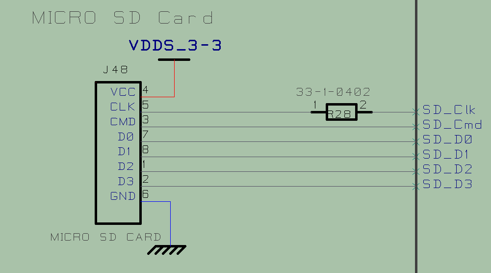

    sdcard CD 引脚在您的电路板上是否有上拉电阻器?
    转换器
    我们的板上未使用 CD 引脚。 引脚多路复用配置中未定义。

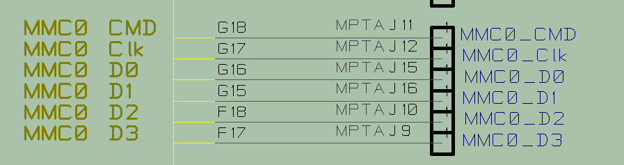

    下面是我们的当前引脚多路复用:
        mmc1_pins_default:pinmux_mmc1_pins{
            pinctrl-single、pins =<
                AM33XX_IOPAD (0x8fc、PIN_INPUT_PULLUP | MUX_MODE0)    /* mmc0_dat0.mmc0_dat0 */
                AM33XX_IOPAD (0x8f8、PIN_INPUT_PULLUP | MUX_MODE0)    /* mmc0_dat1.mmc0_dat1 */
                AM33XX_IOPAD (0x8f4、PIN_INPUT_PULLUP | MUX_MODE0)    /* mmc0_dat2.mmc0_dat2 */
                AM33XX_IOPAD (0x8f0、PIN_INPUT_PULLUP | MUX_MODE0)    /* mmc0_dat3.mmc0_dat3 */
                AM33XX_IOPAD (0x904、PIN_INPUT_PULLUP | MUX_MODE0)    /* mmc0_cmd.mmc0_cmd */
                AM33XX_IOPAD (0x900、PIN_INPUT_PULLUP | MUX_MODE0)    /* mmc0_clk.mmc0_clk */
        mmc1_pins_sleep:pinmux_mmc1_pins_sleep{
                AM33XX_IOPAD (0x8fc、PIN_INPUT_PULLDOWN | MUX_MODE7)   /* mmc0_dat0.mmc0_dat0 */
                AM33XX_IOPAD (0x8f8、PIN_INPUT_PULLDOWN | MUX_MODE7)   /* mmc0_dat1.mmc0_dat1 */
                AM33XX_IOPAD (0x8f4、PIN_INPUT_PULLDOWN | MUX_MODE7)   /* mmc0_dat2.mmc0_dat2 */
                AM33XX_IOPAD (0x8f0、PIN_INPUT_PULLDOWN | MUX_MODE7)   /* mmc0_dat3.mmc0_dat3 */
                AM33XX_IOPAD (0x904、PIN_INPUT_PULLDOWN | MUX_MODE7)   /* mmc0_cmd.mmc0_cmd */
                AM33XX_IOPAD (0x900、PIN_INPUT_PULLDOWN | MUX_MODE7)   /* mmc0_clk.mmc0_clk */
    如果没有 sdcard CD 针脚、软件将如何知道何时将 sdcard 插入插槽?
    所有 AM335x EVM 都有一个连接到插槽固定框架的 CD 引脚的 GPIO 引脚。
