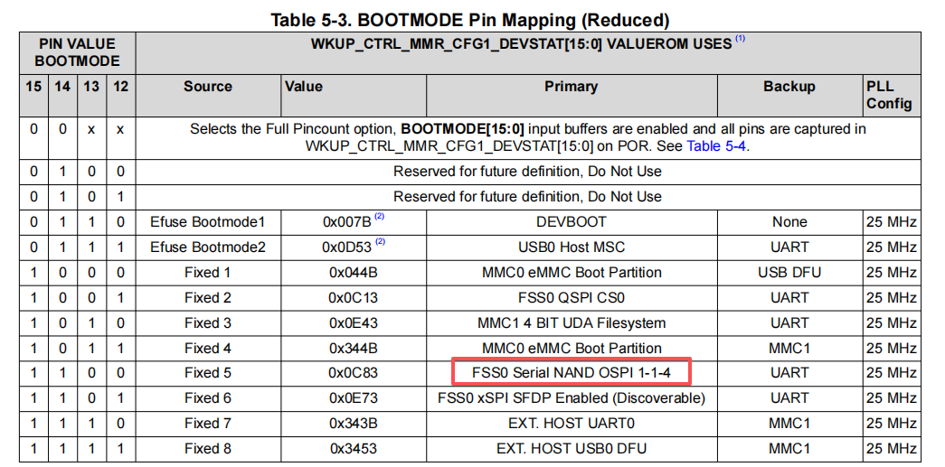

器件型号: AM62L
尊敬的 TI 专家:
AM62L 的最新 SDK 版本目前为 11.01.16.13。 根据我提到的以下 SDK 网页、目前不支持串行 NAND OSPI 1-1-4 引导模式。 我想问一下未来是否会添加对串行 NAND OSPI 1-1-4 引导模式的支持、如果是、大约何时提供此支持。
https://software-dl.ti.com/processor-sdk-linux/esd/AM62LX/11_01_16_13/exports/docs/devices/AM62LX/linux/Release_Specific_Build_Sheet.html
    你好、Junji Wu、
    感谢您的查询!
    我想此 TT 已与以下 TT 相关:
    AM62L 无法从 1S-1S-4S 中的四路 QSPI NAND 闪存引导
    作为硬件应用工程师、我不知道 计划何时使用 Linux SDK 11.01.16.x OSPI 驱动程序来支持使用 QSPI NAND 存储器的 1S-1S-4S 操作。 我将邀请 Linux SDK OSPI 驱动程序软件专家进行解答。 由于美国的假日、他的回复可能会延迟(几天)。
    感谢您的耐心!
    Anastas Yordanov
    串行 NAND 没有指定存储器配置、协议和模式的 JEDEC 标准... 考虑到闪存供应商的可变性、ROM 支持串行 NAND 器件是一项挑战。
    例如、某些 GD 器件上需要 QE 位才能进行 QSPI 操作、其中 AM62L ROM 中不支持 QE 位处理。 其中一种选择是从 1S-1S-1S 开始为 ROM 从串行 NAND 加载 tiboot3.bin/tispl.bin、并在下一阶段软件中重新配置为 4S 模式等。
    https://git.ti.com/cgit/ti-u-boot/ti-u-boot/tree/drivers/mtd/nand/spi/gigadevice.c?h=11.02.07#n287
    据我所知、GD 具有预配置 QE 位的特殊器件、请与 GD 联系、了解如何在 QE 位处理上调整 u-boot/内核驱动程序。
