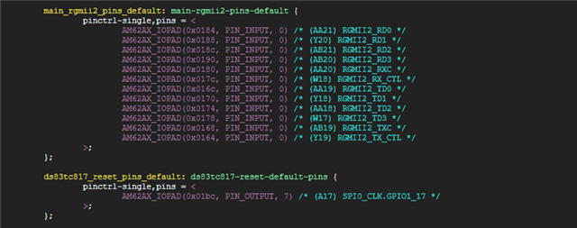

    我对 RGMII 端口 2 的 DTS 文件进行了一些更改。 rgmii2 的此更改是否正常?
    ////////////////// rgmii2 port2 的 DTS 文件设置
    main_rgmii2_pins_default:main-rgmii2-default-pins{
    pinctrl-single、pins =<
    AM62AX_IOPAD (0x0184、PIN_INPUT、0)/*(AA21) RGMII2_RD0 */
    AM62AX_IOPAD (0x0188、PIN_INPUT、0)/*(Y20) RGMII2_RD1 */
    AM62AX_IOPAD (0x018c、PIN_INPUT、0)/*(AB21) RGMII2_RD2 */
    AM62AX_IOPAD (0x0190、PIN_INPUT、0)/*(AB20) RGMII2_RD3 */
    AM62AX_IOPAD (0x0180、PIN_INPUT、0)/*(AA20) RGMII2_RXC */
    AM62AX_IOPAD (0x017c、PIN_INPUT、0)/*(W18) RGMII2_RX_CTL */
    AM62AX_IOPAD (0x016c、PIN_INPUT、0)/*(AA19) RGMII2_TD0 */
    AM62AX_IOPAD (0x0170、PIN_INPUT、0)/*(Y18) RGMII2_TD1 */
    AM62AX_IOPAD (0x0174、PIN_INPUT、0)/*(AA18) RGMII2_TD2 */
    AM62AX_IOPAD (0x0178、PIN_INPUT、0)/*(W17) RGMII2_TD3 */
    AM62AX_IOPAD (0x0168、PIN_INPUT、0)/*(AB19) RGMII2_TXC */
    AM62AX_IOPAD (0x0164、PIN_INPUT、0)/*(Y19) RGMII2_TX_CTL */
    ds83tc817_reset_pins_default:ds83tc817-reset-default-pins{
    AM62AX_IOPAD (0x01bc、PIN_INPUT、7)/*(A17) SPI0_CLK.GPIO1_17 */

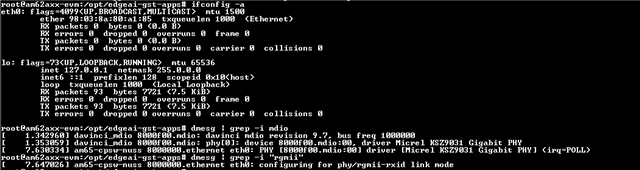

    我还对进行了更改 Makefile kconfig 和 defconfig 、由于这些更改、dp83tc817 的内核模块在菜单配置中可见、我也启用了。
    但问题是当我使用命令检查 eth1 和 rgmii2 时“ dmesg | grep -i “rgmi “"则“则表示仅显示 eth0 phy0。
    更多信息供您参考
    请检查。

    我已经检查 817 没有显示在 lsmod 和 module.builtin 也. 但当我运行以下命令时
    “MACHINE=am62xx-EVM bitbake linux-ti-staging -c menuconfig“
    “Machine=am62axx-evm bitbake -c menuconfig virtual/kernel“
    在这两种情况下、它都显示内核配置中的 817 驱动程序、附加映像以供参考。
    2. “如果您使用 DP83TC817 探测 MDIO 总线、那么您是否会在引导期间观察到活动?“
    对于 MDIO 总线探头、我们已经尝试检查、但在本例中、此 MDIO 总线 ID 与 RGMII1 (KSZ9031) 和 RGMII2 (817) 连接。
    因此、MDIO 总线显示一些数据、但我认为这是 RGMII1 线路正常工作的原因。
    但 RGMII2 线路和 eth1 仍然不只显示 eth0。
    供您参考
    请参阅和支持。
