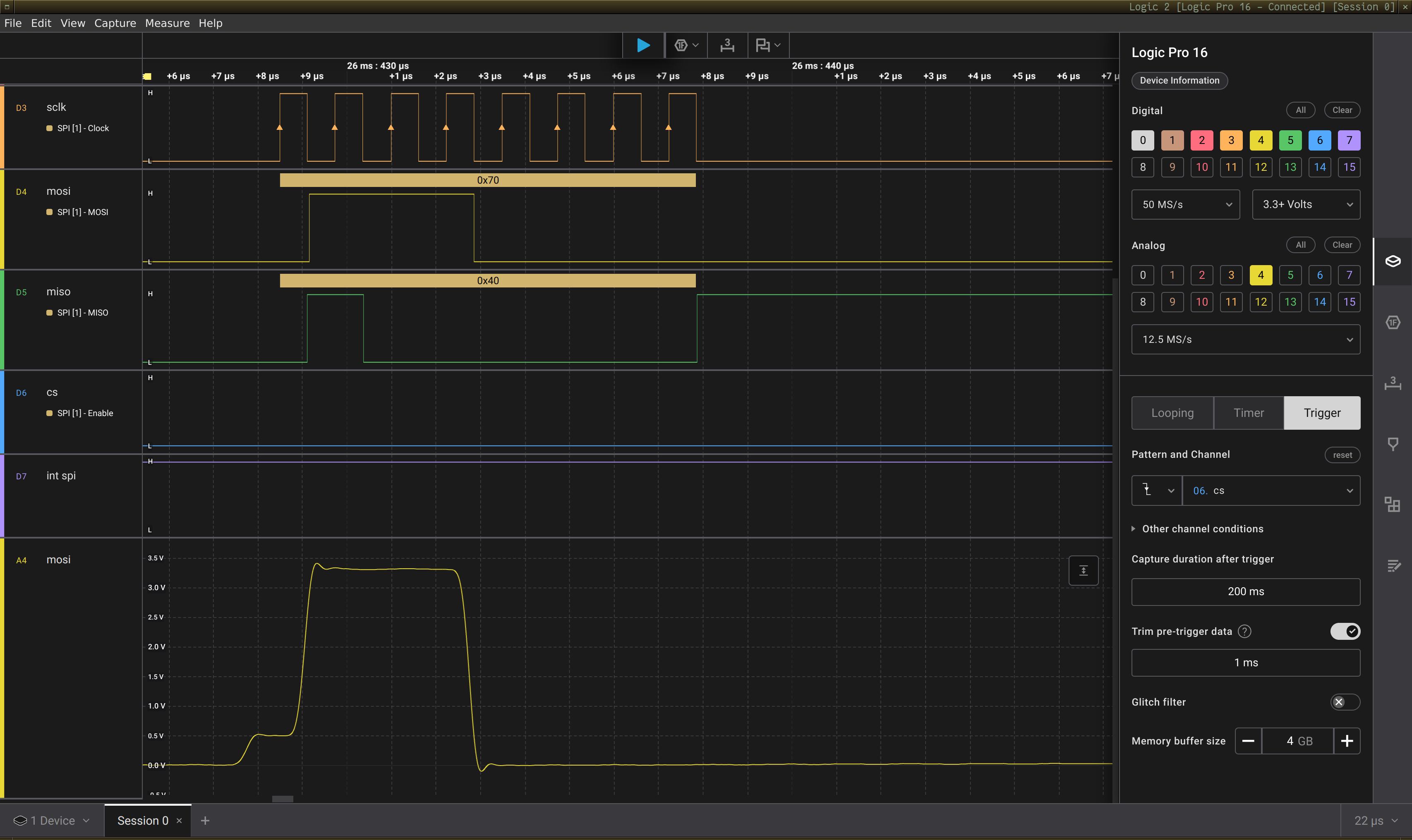

使用 Logic Pro 信号分析仪观察 MOSI 信号时、会有一个 0x70、而不是发送到 TX 寄存器的 0xf0。 如果我们看一下在第一个位在时钟沿输出 MOSI 线路时的模拟信号捕获、则信号为 500mV、因此第一个位读取为 LO 而不是 HI — 请参阅屏幕截图。 我看到、每当该位错误时、模拟电压始终在 500mV 左右。

屏幕截图:
    如果我完全拆下包含传感器的分线板、只需将分析仪连接到 BBB 的 SPI 引脚、则 MOSI 线路上的数据是正确的。 这看起来像是 MOSI 信号强度过弱问题。

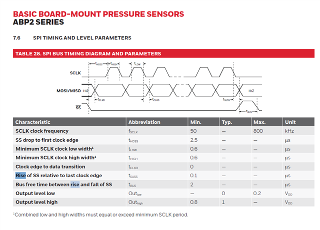

    在 ABP2 压力传感器数据表中、我看到了以下启动时序要求。 这在 AM3358 SPI 软件中有保证吗?
    您是否可以进行更精确的测量,只留下一个传感器 — 最好是 ABP2 没有 100R 串联电阻和下拉电 压率的 100K 下拉(电压差除以上升时间从 10%到 90%的 VDDSHV6 = 3.3V ) :

    在 ABP2 压力传感器数据表中、我看到了以下启动时间要求。 这在 AM3358 SPI 软件中是否有保证?
    虽然驱动器确实不会在传感器 IC 上电和第一个请求之间强制施加 2.5ms 延迟、但在我们的特定情况下、该特定延迟会比这一延迟高许多个数量级。 我看到在某些情况下会发生这样的情况:违反了“下降到第一个时钟边沿“最小 2.5uS 要求。 发生这种情况时、我测得了 0.6uS(半时钟周期)。 但传感器在该时间点运行正常。

    我实现了针对 MSP430 平台的驱动程序、很惊讶、当不使用 MOSI 串联电阻时、问题仍然存在(这次将第二个位强制设置为 LO)。
    您关于减小 C1 的指针准确无误。 在 Honeywell 数据表中、他们为 Vdd 规定了最小上升斜率 10V/ms、我完全错过了这个斜率。
    使用 47 μ F C1 时、我的最终结果只有 5.7V/ms。 完全移除 C1 并从 MSP 器件板为电路板供电最终会达到 25V/ms、在~50%的情况下可以解决该问题。
