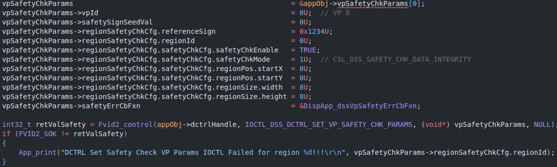

请求从 J721S2 TRM 的 section12.6.3.12.1 内部诊断检查区域中验证设置一个端口中一个区域的数据完整性检查的配置、并让我知道是否有任何要更新的内容、以便在签名不匹配时调用错误回调。
请考虑更新所需 DSS 寄存器以进行数据完整性检查的代码片段。
DSS_Registers.txt 给出了运行时 VP DSS 寄存器值。

已为一个端口中的一个区域启用数据完整性检查配置、
部分:12.6.3.12.1 内部诊断检查区域、J721S2 TRM、
很遗憾、未调用错误回调。
能否告诉我、如果我错过了一些配置 参数或任何需要更新的内容、以便在不匹配签名时调用错误回调、请告诉我。
请考虑随附的视频端口寄存器值。
e2e.ti.com/.../DSS_5F00_Registers-_2800_1_2900_–1.txte2e.ti.com/.../SPRUJ28C-_2D00_-J721S2_2C00_-TDA4AL_2C00_-TDA4VL_2C00_-TDA4VE_2C00_-AM68A-TRM-7.pdf
