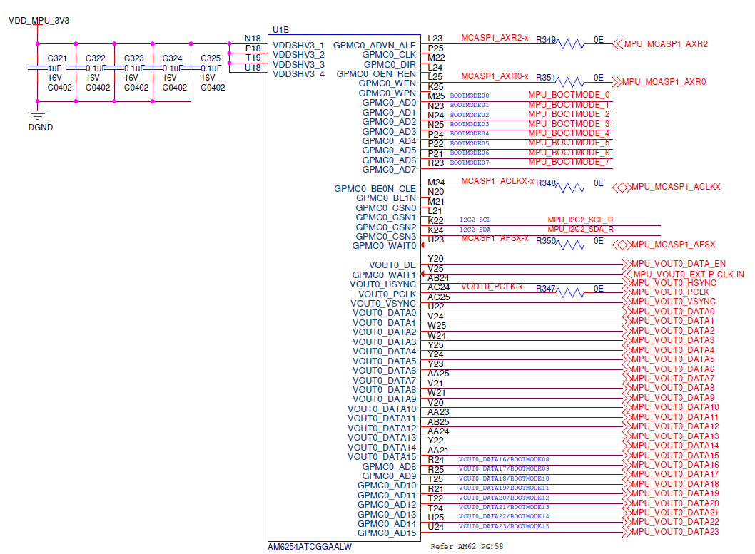

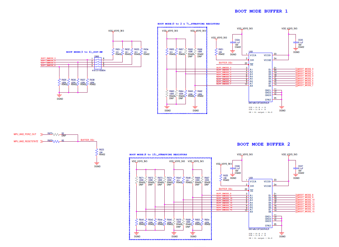

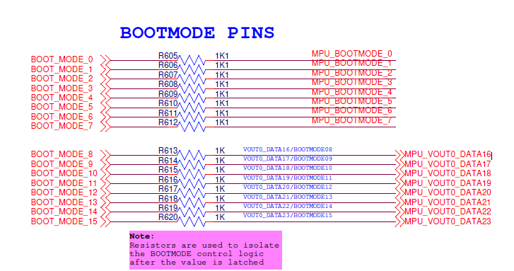

你(们)好
我们在 HMI 设计中使用 AM6254。 我们将引导模式引脚用于多功能。 很少有引脚用作引导模式、也用于连接 HDMI 发送器。 因此、我们为所有引导模式引脚使用了隔离电阻器和缓冲器。 请澄清
-是否需要缓冲器或隔离寄存器是否足够
-启动模式的上拉,下拉值正常?
-缓冲器的缓冲器 VCCA 和 VCCB 的电源可以来自同一个源
以下是原理图快照。
