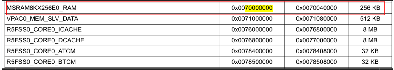

       -->下面我从 TRM 文档中找到、其中使用了用于 MCU 域 R5F 的 ATCM/BTCM/MCU_MSRAM。 根据这些信息、我检查 SBL 链接器文件仅使用 0x43C40000 处的 OCM RAM。 下面的主 MCU 有一个来自 0x43C40000 的 256KB RAM。 BSL 器件使用的 BSL 代码。 因此、我认为 MCU 域 R5F 具有 512KB + 64KB 内部 SRAM、SBL 尚未使用。 只需再次与您确认即可。 谢谢!
    MCU 域 R5F 内部存储器:
    主 MCU R5F 内部存储器:
    SBL 唤醒域 R5F 链接器文件。

    我检查 SBL 链接器文件是否仅使用 0x43C40000
    处的 OCM RAM
    是的、SBL 使用从 0x43C40000 开始的 OCM RAM、如您在链接器文件中观察到的那样。
    尚未使用该 SRAM
    您可以  为应用使用剩余的 MCU 域存储器 (512KB MCU SRAM + 64KB R5F TCM)。
    Karthik

    是的、0x43C40000 处的 OCM RAM 是共享片上存储器。 所有内核 (MCU R5、主 R5、A72、DSP) 都可以通过互连访问它。

    是的 SBL 完成执行或跳转到 MCU 应用程序后、可以重复使用 OCM RAM 。 但是、您无法将此区域用于.text 或.rodata 等可加载段、因为这些段由加载器在应用程序加载时放置、这样做会与 SBL 自己的使用方式相冲突、并可能导致 SBL 崩溃。 该存储器只能用于不可加载的段、例如.bss、.stack 或其他未初始化的数据段。
