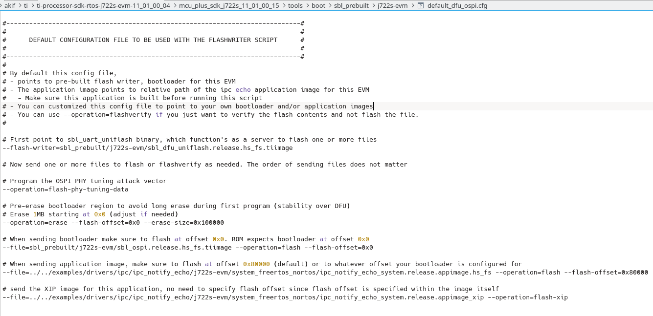

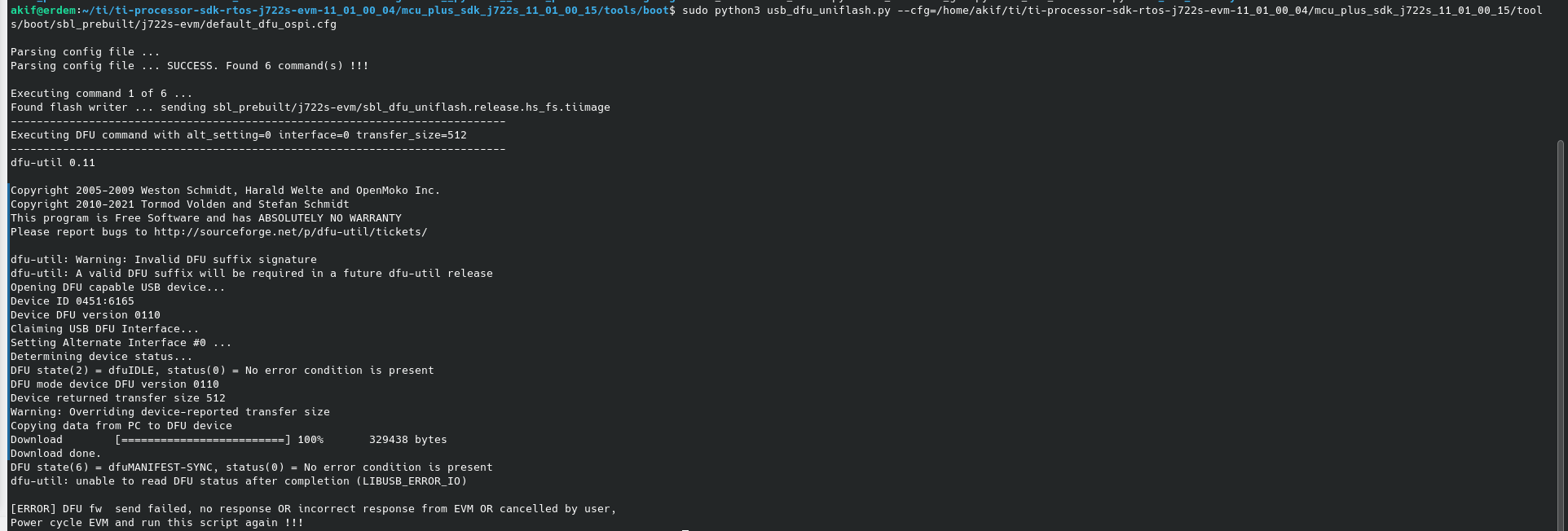

通常、J722S SDK 不包含 Uniflash DFU 文件、但我将它们从 AM64x MCU Plus SDK 复制到 J722S SDK 中。 但是、当我尝试将它们发送到的 AM67A 定制板时 DFU 引导模式 、我遇到下面所示命令的故障。 UART 屏幕上什么都没有。

    AM67x 器件不支持 USB DFU 刷写。 我可以看到唯一支持的刷写工具是 UART Uniflash。
    请参阅  tools_flash_UART_UNIFLASH 以了解详细信息。

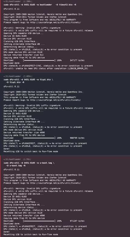

    我是真的 未使用两个 SDK 。 我成功地执行了以下文档中所述的步骤:
    https://software-dl.ti.com/jacinto7/esd/processor-sdk-linux-j722s/11_01_00_03/exports/docs/linux/Foundational_Components /U-Boot/UG-DFU.html
    以前、我也执行了同样的程序 并使用以太网和 UART 连接 他们成功地工作了。

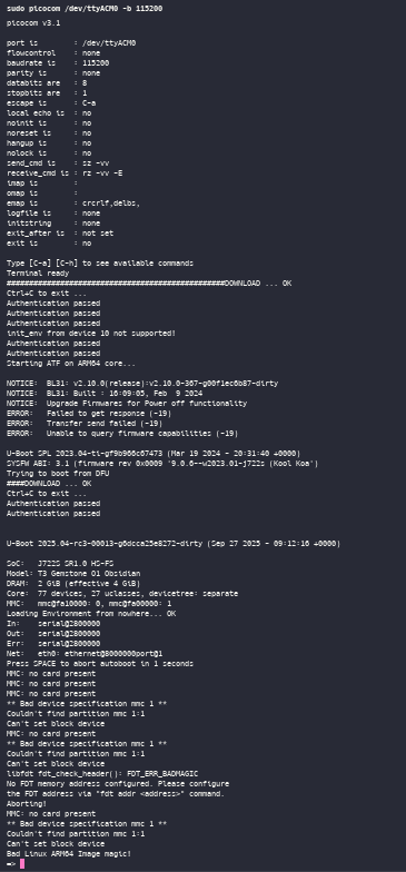

    现在、我已经完成了 已通过 DFU 传输以下文件 和可以看到 U-Boot 控制台 正确出现:
    • tiboot3.bin
    • tispl.bin
    • u-boot.img
    因此、DFU 引导器件正在按预期运行。

    发送上述映像后、器件现在会引导至 U-boot 提示符。 您应该已经准备了一个使用内核和 rootfs 映像的 SD 卡。
