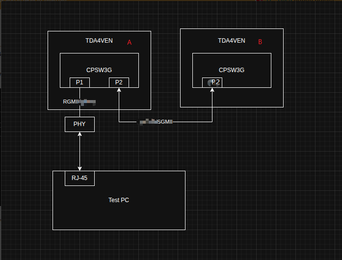

双 TDA4 解决方案来进行开发。 在测试以太网性能时、我们遇到了以下问题:无论使用 TCP 还是 UDP、两个 TDA4VM(以 1000Mbps 的速率直接通过 SGMII MAC 到 MAC 连接)之间的以太网连接通过 iperf3 进行测试时仅实现小于 10Mb/s 的带宽。 此外、在客户端和服务器端、顶部显示的 CPU 利用率都很低。 您能否帮助确定导致此问题的潜在原因?
这是网络架构。
板的 IP 地址:10.0.0.1
B 板的 IP 地址:10.0.0.2
电路板 B 执行:“iperf3 -s -p 12345“

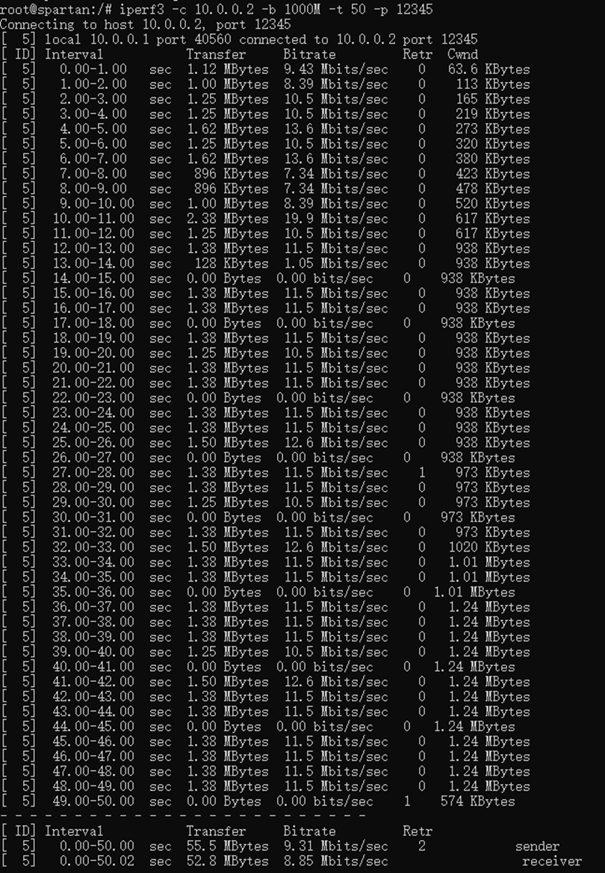

电路板 A:
TCP:

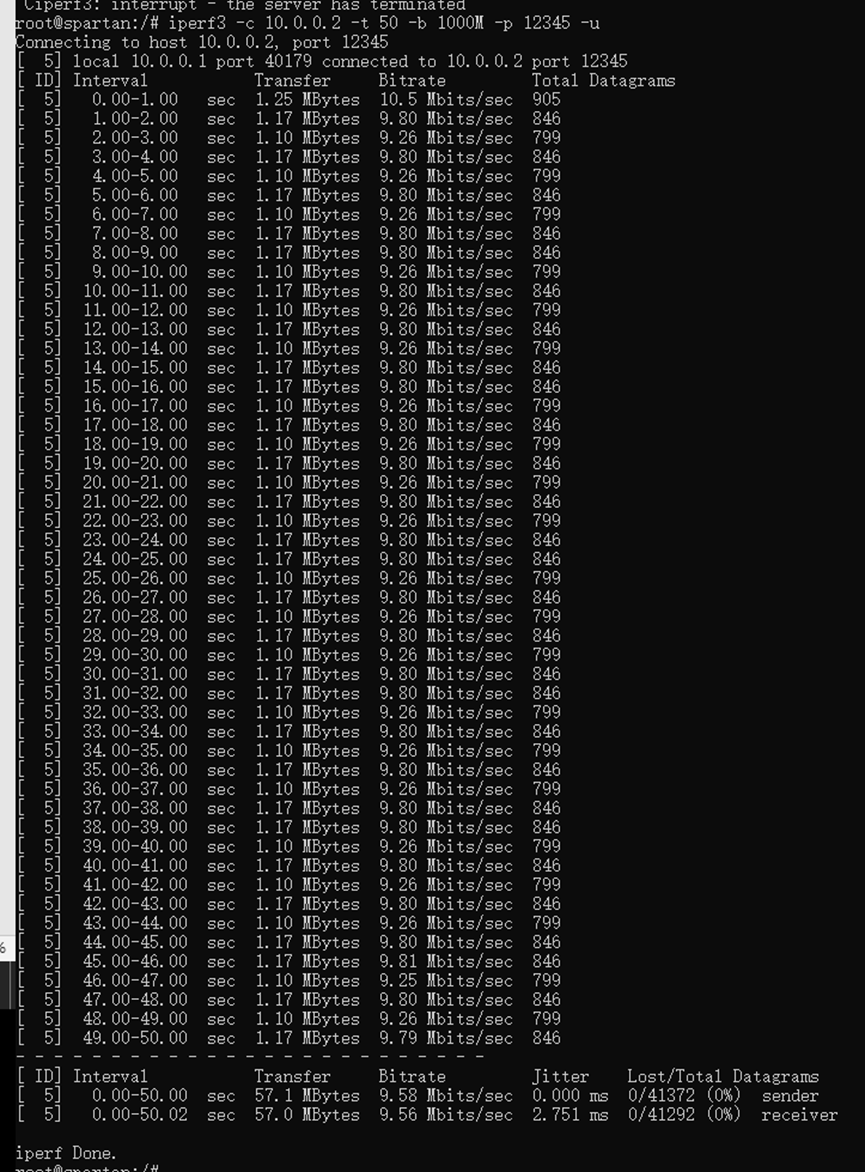

UDP:
