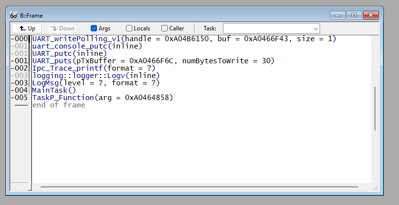

我们观察到 MCU UART 日志中有一个错误、当在 Windows 中查看时、会在每个日志消息后显示一个双换行符。 经过一些调查、我们看到在 PDK UART 驱动程序中、从 LF 到 CR LF 的更正了两次。 因此、每个 LF 都更正为 CRLF、然后在 Windows 中更正为 CRLF CRLF。
板:J784s4 定制板
pdk.11.00.00.02
更换 1.
ti-pdk/pdk_j784s4/packages/ti/drv/uart/uart/uart_stdio.c:src
if ((char) '\n' == *bufPtr)
/* Ensuring applicability to serial console.*/
UART_putc(((uint8_t)('\r')));
UART_putc(((uint8_t)('\n')));
else
UART_putc((uint8_t) *bufPtr);
更换 2.
ti-pdk/pdk_j784s4/packages/ti/drv/uart/v1/uart_v1.c src:1347
if ((object->params.writeDataMode == UART_DATA_TEXT) && (*buffer == ((uint8_t)('\n'))))
if (UFALSE == UART_charPut_v1(hwAttrs, ((uint8_t)('\r')), &timeout))
timeoutErr = UTRUE;
else
count++;
if (UFALSE == timeoutErr)
if (UFALSE == UART_charPut_v1(hwAttrs, *buffer, &timeout))
timeoutErr = UTRUE;
调用栈
您能否确认这是一个错误、如果是、请计划修复它?

    感谢您提请我们注意这一点。 我们从未在 Windows 上注意到这一点、因为我们主要在 Linux 上验证 SDK。 让我再深入探究一下。
    Neehar
    尊敬的 Daniel:
    谢谢这个信息,我相信这是一个错误的驱动程序。 我会将此问题提交给开发团队、并在下一个版本中实施修复。
    Neehar
