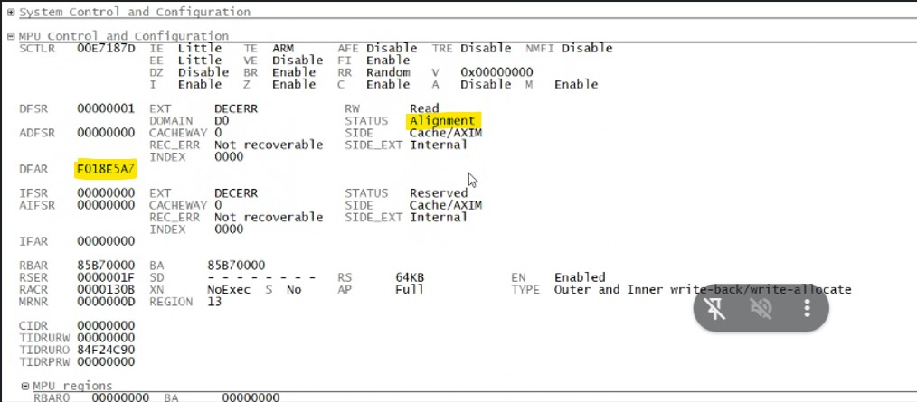

您好、
在使用 SAFERTOS 的 r5f 内核在车辆中测试应用时、我们面临着问题、并观察存储器对齐故障、存储器访问违例和数据中止等随机行为。 大多数情况下、调试器指向不同上下文中的关键部分、如 ISR、线程...
这些问题是我们在 FVID2 帧访问中看到的。 想知道 硬件中断的限制。
注意: 大多数情况下、在刷写软件后首次引导时不会出现问题。
请在附件中找到调试器卡扣。
Veerahema
    您好、
    您使用的是哪个 SDK 版本、并提及 SAFERTOS 软件包版本。
    这是自定义应用程序吗? 您是否在应用中使用 openvx 层或 PDK fvid2 层?您能再详细说明一下。

    尊敬的 Gokul:
    ]您使用的是哪个 SDK 版本、并提及 SAFERTOS 软件包版本。
    我们使用 SDK 09.02.00.05 和  SAFERTOS 软件包 9.5.4 版

    这是我们的自定义应用程序。 我们 在 R5f2_0 和 R5f2_1 中对 TIDL、SDE 和 DOF 使用 openvx、 但 R5f4_0 中存在问题。
    Fvid2 用于通过 R5f4_0 中的 CSIRX 捕获摄像头帧。

    您好、
    对于 SDK 9.2、经过验证的 SAFERTOS 软件包为 9.4 版
    https://software-dl.ti.com/jacinto7/esd/processor-sdk-rtos-j784s4/09_02_00_05/exports/docs/pdk_j784s4_09_02_00_30/docs/userguide/j784s4/family_cfg/j784s4/index_modules_safertos_j784s4.html
    SAFERTOS 版本 9.5 未在 SDK 9.2 上验证、因此集成中可能会出现问题。
    您是否可以使用 9.4 SAFERTOS 软件包或将最新的 SDK 与 SAFERTOS 9.5 搭配使用。
