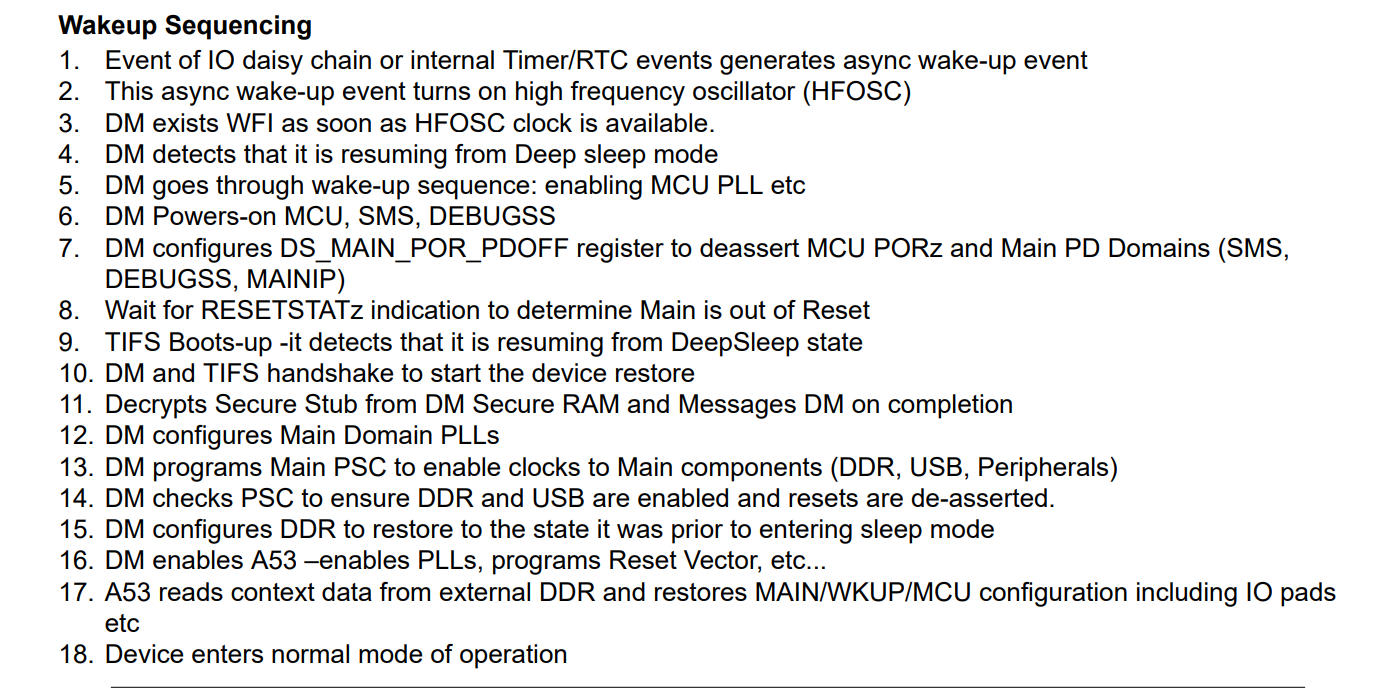

我们会尝试按照以下链接将 soc 从深度睡眠模式唤醒
https://software-dl.ti.com/processor-sdk-linux/esd/AM62X/latest/exports/docs/linux/Foundational_Components pm/wakeup_sources.html#pm-wakeup-sources Power_Management
但失败了。 电流似乎与深度睡眠模式下的电流保持相同;
我们尝试使用方法 RTC 和主 UART 唤醒;两者都不起作用;
任何调试问题的建议
我们是否可以测量任何硬件测试点来对发生问题的步骤进行故障排除(主要与唤醒有关)?
