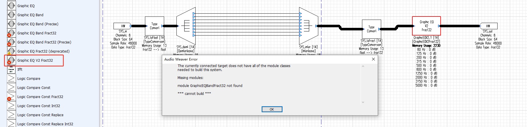

使用 AWE 设计器连接到 AM2754 板时、存在一些鼠标可用性问题。 使用的 AWE SDK 为 11.1。 我的理解是、这些模块未包含在目标 libAWECore.a.中 您能帮助检查并分享您的意见吗? 提前感谢。
当连接到目标时、某些模块似乎无法在 AWE Designer 中使用。
客户尝试在布局中使用其中一个模块、将出现错误报告、表示尝试在电路板上运行时无法找到该模块。
BR、Tommy
    尊敬的 Tommy:
    该模块是 AWE Core 的一部分。 ModuleList.h 文件 (packages/dspc/c7x/am275x/AWECore/include/) 包含特定 SOC 运行时存在的模块列表。 不会将属于 AWE Core 的所有模块添加到此列表中、因为它会占用不必要的空间、您可以根据要求进行修剪/添加。
    例如、对于此特定模块:
    From 92fb1def49608195995419879972cd6565cce06f Mon Sep 17 00:00:00 2001
    From: Shreyansh Anand <s-anand@ti.com>
    Date: Mon, 22 Dec 2025 12:49:32 +0530
    Subject: [PATCH] Added GraphicEQ Band module
     packages/dspc/c7x/am275x/AWECore/Include/ModuleList.h | 4 +++-
     1 file changed, 3 insertions(+), 1 deletion(-)
    diff --git a/packages/dspc/c7x/am275x/AWECore/Include/ModuleList.h b/packages/dspc/c7x/am275x/AWECore/Include/ModuleList.h
    index 332cd90b..16bf1e1c 100644
    --- a/packages/dspc/c7x/am275x/AWECore/Include/ModuleList.h
    +++ b/packages/dspc/c7x/am275x/AWECore/Include/ModuleList.h
    @@ -276,6 +276,7 @@ extern const int awe_modWithinRangeFract32Class;
     extern const int awe_modZeroCrossingDetectorClass;
     extern const int awe_modZeroCrossingDetectorFract32Class;
     extern const int awe_modZeroSourceClass;
    +extern const int awe_modGraphicEQBandHpFract32Class;
     // Advanced Modules
    @@ -788,7 +789,8 @@ extern const int awe_modWaveTableOscillatorV2Class;
     &awe_modWhiteNoiseClass, \
     &awe_modWithinRangeClass, \
     &awe_modZeroCrossingDetectorClass, \
    -&awe_modZeroSourceClass
    +&awe_modZeroSourceClass, \
    +&awe_modGraphicEQBandHpFract32Class
     #define ADVANCED_LIST \
     &awe_modAGCAttackHoldReleaseClass, \
    2.34.1
