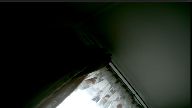

我正在使用采用全高清 12 位传感器的 AM68 (J721S2)。

我需要同时处理包含非常黑暗和非常明亮区域的场景、并且我希望将这些极端的光谱控制在一个级别、以便在查看或流式传输视频片段时提供尽可能多的细节。
我正在将 Gstreamer 流水线与配合使用  tiovxisp ( https://software-dl.ti.com/jacinto7/esd/processor-sdk-linux-am68a/10_01_00/exports/edgeai-docs/common/edgeai_dataflows.html)
应调整哪些 ISP 控制或调优参数、以便在宽亮度范围内更好地保留细节? 有关曝光策略或相关 DCC 设置的任何指导都会有所帮助。
下面是问题的参考图片。

    以下是一个图像示例:

    我使用的是 GRBG12 1920×1080 全高清传感器。
    该电路板是 SK-TDA4VM、因此是的、它基于 J721E。
    我是 不会 处理 RGB-IR 4×4 传感器。
    传感器输出标准 Bayer GRBG12 这是我输入管道的内容。
    因此、VPAC1 上的 RGBIR 限制在我的情况下不适用。

    您的传感器是 12 位 HDR 格式还是 12 位线性(即 SDR 或 LDR)?
    是的、我的传感器支持:Line Interleaved HDR
    尊敬的 Yuriy:
    对于 HDR 传感器、通常需要检查 HDR 扩展/解压缩设置、GLBCE 色调映射和自动曝光。

    我看到、我的传感器不仅在线路交错模式下支持 HDR、而且在中也支持 HDR 逐帧“L 和 S“模式 (长曝光+短曝光)。
    我注意到了这一点 tiovxisp 具有num-exposures以下属性:
    num-exposures : Number of exposures for the incoming raw image. flags: readable, writable, controllable, changeable only in NULL or READY state Integer. Range: 1 - 4 Default: 1
    您能否建议使用此标志或配置的正确方法 DCC XML 是否要启用逐帧多曝光 HDR?

    尊敬的 Yuriy:
    TDA4x ISP 通常使用配套 HDR 图像、即传感器输出原始图像采用缝合和配套 HDR 格式。
    如果您的传感器支持该模式、则应选择它而不是 DOL、L 和 S、或逐行。
    TDA4-VPAC-VISS 中有一些硬件逻辑用于将 HDR 帧拼接在一起、但我不建议客户使用它、因为硬件实现非常简单、没有运动补偿。
