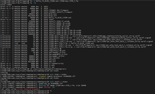

    场景 B (Linux + Remoteproc + CCS)
    我用另一个最小的代码创建了一个新的 CCS 工程main.c(没有 printf,以使其简单)。
    我编译了工程并将生成的.out文件复制到/lib/firmware目标 rootfs 上。
    我引导了 EVM 并将文件系统保存在“targetNFS"中“中、然后将.out 文件保存到其中 /lib/firmware 然后我创建了所需的符号链接并尝试开始执行 远程处理 、但我收到了以下错误:
    你知道什么可能导致这种情况吗?
    对于.out DRA821 上的 Remoteproc 使用的文件格式是否有任何特殊要求?

    默认情况下、这些远程处理程序由 U-boot 加载、而不是由 Linux 加载、因此 Linux 无法启动远程内核。
    有两种方法可以处理此问题、
    1) 您重新启动 SOC ,因为您已经创建了 softlink ,它将直接加载 remoteproc 与您更新的固件。
    2) 您可以通过插入 SD 卡在主机上启动软链接,然后它将只在第一次启动时工作。
    建议提供绝对路径 (usr/lib/firmware/...) 创建软链接、而不是来自/lib/firmware.的相对路径 因此、您需要将自定义固件复制到/usr/lib/firmware 目录中。
    是否有办法禁止 U-Boot 加载 R5F 固件、以便 Linux (remoteproc) 可以完全控制启动/停止/加载固件?
    更改软链接后出现问题
    1) 您重新启动 SOC、因为您已经创建了软链接、它将直接加载 remoteproc 与更新的固件。
    我尝试了此方法:创建到自定义固件的软链接后、我重新启动了 SoC、之后我不再能够将调试器连接到任何内核。 CCS 在尝试连接时报告以下错误:
    在这里您可以看到复位后的软链接:
    如果我恢复默认软链接并再次重新启动、则可以使用调试器连接到内核、而不会出现任何问题。
    这里可能会发生什么情况? 我的自定义固件映像是否缺少 Remoteproc/U-Boot 所期望的内容?

    是否有办法禁止 U-Boot 加载 R5F 固件、以便 Linux (remoteproc) 可以完全控制启动/停止/加载这些固件?
    在 SD 卡中、引导分区中将有一个名为 uEnv.txt 的文件。
    将有一个名为 dorprocboot 的变量、将其设置为 0。
    如下所示、
    #设置正确的 U-Boot 环境变量
    dorprocboot=0
    现在、U-boot 不会加载固件、这些固件将由 Linux 加载。
    这可能会解决您在创建软链接后出现的 CCS 错误问题。
    如果有任何问题、请尝试 此操作并更新我。
    同时、我正在处理您所面临的其他问题。
    感谢您的耐心。
    -vinit

    尊敬的 Santi:
    似乎此查询已从您这边标记为“已解决“。
    不用担心,我已经准备好了解决方案。
    我相信您已经修改了 SD 卡 — 引导分区中的 uEnv.txt 文件。
    除此之外、您之前还提到过要将自定义固件放在 MAIN_R5_0_1(即 MCU2_0)上、但要停止和启动 R5F_MCU0_1(即 mcu1_0)。 这没有问题、但您创建的软链接来自 j7200-main-R5f0_0-fw.mine、该链接不正确。 您应该已经从 j7200-main-R5f0_0-fw 创建了软链接。 此外、在执行停止和启动时使用的 Remoteproc 编号需要确保 Remoteproc 编号与内核的固件名称匹配。 此 Remoteproc 编号是动态的、因此每次 Linux 启动时都需要对其进行验证。 下面是内核到固件名称的映射。
    枚举 ID ->设备名称
    R5F_MCU0_0 -> 41000000.r5f
    R5F_MCU0_1 -> 41400000.r5f
    R5F_MAIN0_0 -> 5c00000.r5f
    R5F_MAIN0_1 -> 5d00000.r5f
    R5F_MAIN1_0 -> 5e00000.r5f
    R5F_MAIN1_1 -> 5f00000.r5f
    DSP_C66_0 -> 4d80800000.dsp
    DSP_C66_1 -> 4d818000.dsp
    DSP_C71_0 -> 64800000.dsp
    DSP_C71_1 -> 65800000.dsp
    除此之外,它似乎你正在从 mcu_r5f0_1 和 main_r5f0_0 建立 softlink 到同一.out 文件。 正如我之前所说、两个内核都需要特定于内核的固件。
    此外、还讨论自定义固件。 因此、我们首先了解一下对于每个内核的固件、Linux 具有指定的存储器空间、该存储器空间已在链接器文件(.lds 文件)中定义。 因此、每当您进行任何自定义固件时、都需要遵循该固件。
    因此,当您创建自定义固件时,您必须确保存储器空间不会与任何其他内核重叠,为此,您需要为每个内核使用不同的.lds 文件,并具有专用存储器映射。 您可以使用 SDK 中已经存在的示例(即 IPC 示例)、根据需要对其进行修改、并使用带有 SOC 和内核标志的 makefile(而不是使用 CCS 工程)构建这些示例。
    如果您想了解有关如何使用 CLI 从 SDK 构建示例的更多详细信息、可以浏览 SDK 文档、如果需要、您可以为该主题创建新的查询、因为该线程仅用于调试目的。

    关于此误差、我假设 uEnv.txt 的变量已经设置为 0、如前所述。
    此外,不要使用 ipc_rtos_echo_test_freertos,而是使用 ipc_echo_test_freertos. 以便与 Linux 中的 IPC 相关内容进行通信。
    除了使用调试配置文件、我们还通过发布构建配置文件固件进行了验证、而不是使用 RELEASE。 不用担心、您仍然能够进行调试、只是它将进行一些编译器优化。
    如果仍然不起作用、请尝试为不同于 mcu1_0 和 mcu1_1 的内核构建 ipc_echo_test_freertos. 由于默认情况下、这两个系统可能处于锁步模式、因此您会收到该错误。
    如果你想让这两个在拆分模式而不是锁步模式,你可以参考这个 常见问题解答 .
    目前、如果发生此错误、只需选择不同的内核、至少确保满足您的调试目的。
    请告诉我会发生什么情况。

    我遵循了您的建议并成功构建并执行了ipc_echo_test_freertos固件、如下面的屏幕截图所示:
    确认固件正在通过 Remoteproc 运行后、我尝试连接 CCS 以使用以下步骤对其进行调试:
    启动 CCS 目标配置 而不包含 GEL 文件
    2.连接到正确的模芯 ( MCU_Cortex_R5_1 )
    连接后、中显示了 R5F 内核 已暂停 状态。
    3.加载符号:
    在此步骤中、我选择了此路径中 Remoteproc 加载的相同二进制文件  “/home/ubun/ti-processor-sdk-rtos-j7200-evm-11_01_00_02/pdk_j7200_11_01_00_17/packages/ti/binary/ipc_echo_test_freertos/bin/j7200_evm/ipc_echo_test_freertos_mcu1_1_release.xer5f “
    代码偏移 数据偏移 字段留空。
    数值 好的 、我收到以下错误:
    我在这里是否缺少任何必需的步骤?
    再次感谢您的帮助。
    Santi
    在这种情况下、设置过程不是很直观、RTOS SDK 文档似乎已经过时或不完整。
    是的、谢谢您、我们已经提出了更新文档的请求。
    南 现在可以看到固件工作正常。
    请记住、正如我之前提到的、您需要在 IPC 示例的开头放置调试 while 循环、以便在 while 循环中被阻止、并有时间连接 CCS 、然后您可以在代码中放置断点并将变量更改为 0、这样您的代码将一直运行、直到达到断点。
    此外、现在我们知道问题与使用 IPC_RTOS_ECHO_TEST_FreeRTOS 有关、您已将其更改为 IPC_ECHO_TEST_FreeRTOS、现在可以使用 debug build_profile 来构建固件二进制文件并使用该二进制文件、从而在 CCS 中获取所有调试信息。
    - Vinit
