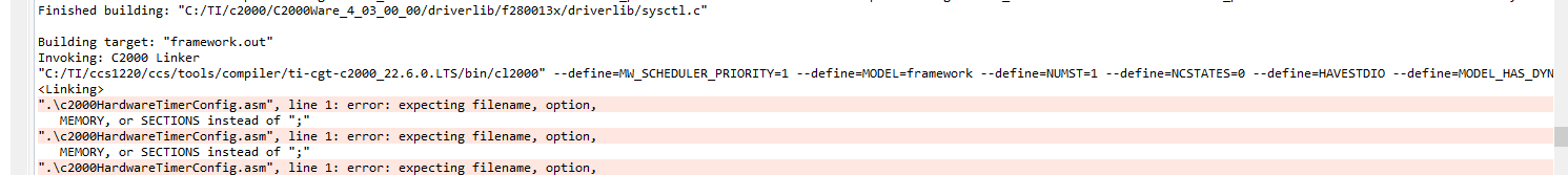

我有一个从 MATLAB 构建的项目、 我在 cmd 文件中做了一些更改、这在我的笔记本电脑上工作正常。
现在、我想在新笔记本电脑中重新创建该项目。 但它提供了构建错误
以下是我的链接器标志:
-define=MW_Scheduler_priority=1 --define=model=framework --define=NUMST=1 --define=NCSTATES=0 --define=HAVESTDIO --define=model_has_drive_loaded_sfcns=0 --define=classical_interface=0 ---define=ALLOCATIONS=0 @ /TI/ccs1220/ccs/tools/compiler/ti-cgt-c2000_22.6.0.LTS/lib /TI/ccs1220/ccs/tools/compiler/ti-cgt-c2000_22.6.0.LTS/include
    我可以看出链接器尝试将文件 c2000HardwareTimerConfig.asm 作为链接器命令文件处理。  我无法解释为什么会发生这种情况。
    谢谢。此致、
    -乔治
    问题是在我的链接器命令文件中将这些/**/之类的注释用于多行注释。 显然、它正在传送到队列中的下一个文件。

    多行注释(以分隔) /**/ 器件。  如果您在发生这种情况时将链接器命令文件更改回该文件、我将不胜感激。
    问题是在我的链接器命令文件中使用这些/**/之类的注释进行多行注释。
