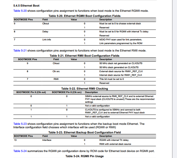

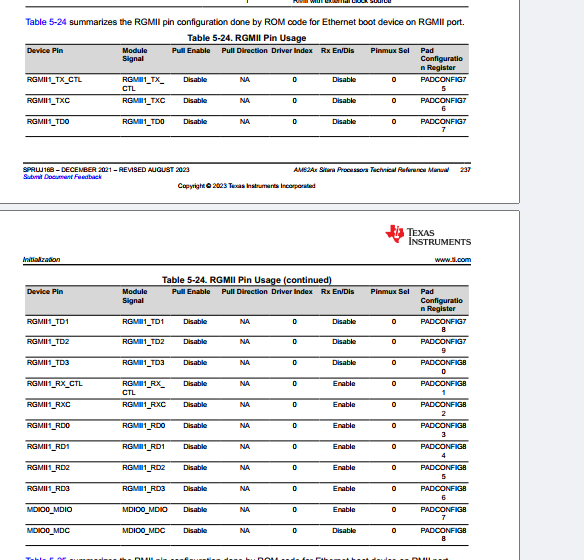

您好团队
请确认 SoC 是否正常 AM62A7 可以使用端口从以太网引导 RGMII2 。 在 TRM 中、 RGMII1 驱动器。 请根据优先级验证从以太网引导的正确端口。
    尊敬的 Rakesh:
    TRM 正确。 无法从 RGMII2 进行引导。 您已经添加了可用的以太网选项以及在以太网引导期间由 ROM 代码配置的引脚。
    Stan
