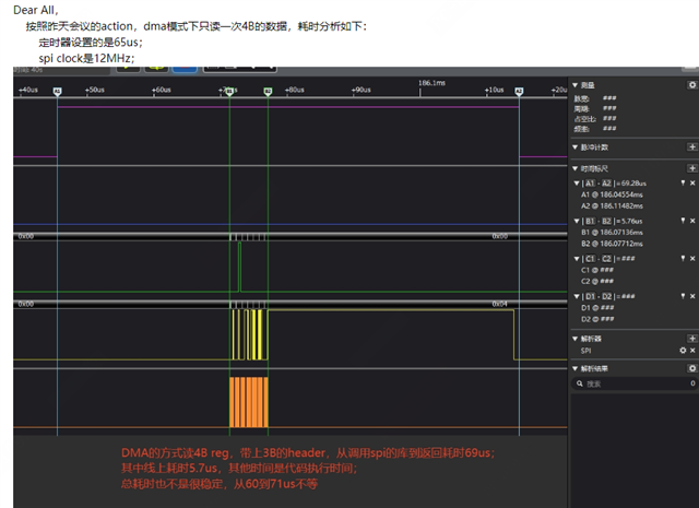

    嗨、zekun、Josue、
    当前状态为 DMA 模式。 此时读取 4B 数据需要 69 微秒、并且没有其他任务同时运行。
    目标是将读取 24B 数据的时间减少到 50 微秒、并将当前任务设置为最高优先级、使其不会被其他中断或其他任务中断。 请帮助检查是否有方法来优化 SPI 库。
    您能否确认是否尝试过在 RX 路径上使用轮询而不是中断? 如果可行、请尝试采用轮询方式、并告知我们观察到的时间。
