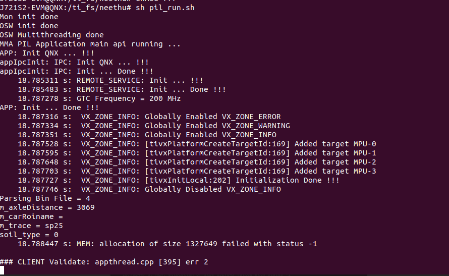

 在尝试运行 TIDL 应用(使用视觉应用程序和自定义应用程序)时、我们观察到共享存储器分配(TIOVX 共享存储器)失败。 该应用程序已尝试在 TDA4MidEco EVM 上运行。
我们在启动时采取了 slog。 (运行应用程序之前)
当我给 slog 十二月 31 00:49:17.702.      shmemallocator.196623.         slog* 129 SOC J721S2 的 TI 共享内存分配器 (version=PSDKQNx_11_01_00, date=PSDK03 December 星期三)
12 月 31 日 00:49:17.702      shmemallocator.196623.         Slog  129 initSHM:Block[0]@ 0xa8000000 具有 free-mem = 0x1c00000 - 28M
12 月 31 日 00:49:17.702      shmemallocator.196623.         Slog  129 initSHM:Block[1]@ 0x940000000 具有 free-mem = 0x60000000 - 1536M
在运行的应用程序之后、我们注意到块 0 占用了所有内存、并且发生了故障。
日志随附 TISDk11.1_ISSUE.txt
请指导我们解决此问题。

    内存映射是否有任何变化、或者您使用的是默认 SDK?
    我看到 0xa8000000 指向 ipc_vring 存储器。 我将邀请 QNX 专家来了解这一点。

    Dec 31 00:49:17.702.      shmemallocator.196623.         Slog  129 initSHM:Block[0]@ 0xa8000000 具有 free-mem = 0x1c00000 - 28 M
    这似乎不正确。 它必须是 0x900000000、而不是 0xa8000000。 此外、大小必须为 0x3C000000 (960M)。
    您能否介绍一下如何构建 PSDK QNX 组件?
    希望 您按照 PSDK RTOS 文档来构建 QNX 组件、包括 shmemallocator?
    请参阅 https://software-dl.ti.com/jacinto7/esd/processor-sdk-qnx-j721s2/11_01_00_04/exports/docs/getting_started_j721s2.html#psdk-qnx-and-vision-apps-demos ( 第 2..2.1 节 )。 请注意、 在 PSDK QNX 组件之前、我们必须使编译变量 vision_apps_build_flags_mak = 1。
    从 SDK_Builder 进行构建时、 会使用此构建变量。  (请参阅 Vision Apps 构建文档)
    请告诉我们。

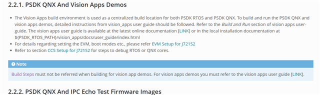

    我们观察到、默认 QNX BSP 和 TI 提供的.ti_build文件都不会明确记录所需的起始地址。 当我们检查时sharedmemallocator、我们发现VISION_APPS_BUILD_FLAGS_MAK文件是0x90000定义地址的唯一位置。
    TI 的文档说明了这一点 PSDK-QA 应单独构建 就这样 sdk_builder/makesdk.sh也应单独构建。 但是、共享内存分配器的构建标志仅在根路径为时应用sdk_builder。 这会造成混淆、因为 TI 建议独立编译 PSDK-QA、这会导致不应用标志。
    最终,我们发现,当单独构建 PSDK-QA,我们必须明确启用 Vision Apps(例如)export BUILD_VISION_APPS=1。 此外、BSPti_evm.build 还必须从相同的开始 0x90000 地址—任何地方都没有记录的内容。
    由于 TI 文档中缺失这些信息、这会导致严重的混淆。 在正确配置 Vision Apps 并更新ti_evm.build为从正确的地址开始后、一切都终于开始运行。 我们希望这个构建序列确实是正确的。 附加快照也很重要

    这造成了混淆、因为 TI 建议独立构建 PSDK-QA、这会导致不应用标志。
    最终、我们发现在单独构建 PSDK-QA 时export BUILD_VISION_APPS=1、我们必须明确启用 Vision Apps(例如,)。 此外、BSPti_evm.build 还必须从相同的开始 0x90000 地址—在任何地方都没有记录的内容。
    请参阅 https://software-dl.ti.com/jacinto7/esd/processor-sdk-qnx-j721s2/11_01_00_04/exports/docs/getting_started_j721s2.html#psdk-qnx-and-vision-apps-demos ( 第 2.2.1 节注释 )。
     注释清楚地指出,在使用视觉应用程序构建时,我们不能单独构建 psdkqa。
    我们希望这个构建序列确实是正确的。 附加快照此部分也很重要 [/报价]
     PSDK QNX 文档确实列出了注意事项。 请参阅: https://software-dl.ti.com/jacinto7/esd/processor-sdk-qnx-j721s2/11_01_00_04/exports/docs/qnx_sdk_components_j721s2.html
    对于定制平台、系统集成商可能必须处理某些更改。 请参阅开发人员手册--> https://software-dl.ti.com/jacinto7/esd/processor-sdk-qnx-j721s2/11_01_00_04/exports/docs/developer_notes_remote_core_memory_map_updates.html
