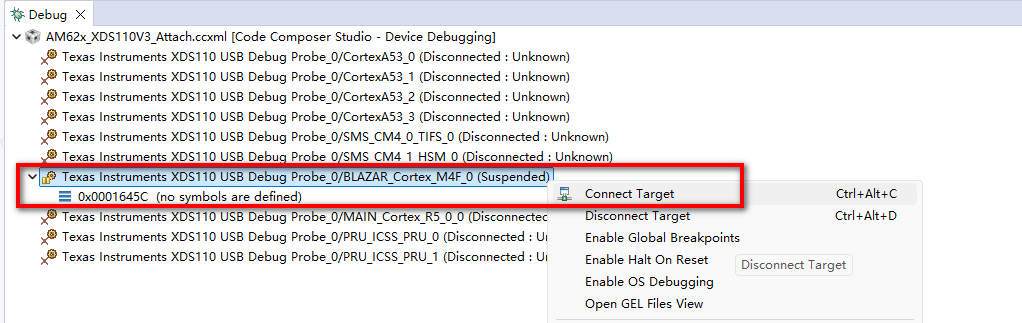

当我要通过点击“Connect Target“(连接目标)来连接到 M4F 时、XDS110 始终暂停内核、这是我不想要的。
是否有方法可以在不暂停内核的情况下连接 M4F 内核?
    高 W Z、
    请说明连接到 M4F 后的用例是什么? 由于您已连接到内核以进行调试、因此内核会停止。
    如果您不想调试内核、请将其保持未连接状态。
    Tushar
    我想通过加载符号进行调试。 但我不想暂停内核。
    当您需要在不暂停内核的情况下连接内核时、这是一种常见的用例。
    例如、M4F 内核已启用看门狗。 当我连接内核时、调试器会停止内核、从而触发复位。
    因此、在这种情况下、我想附加内核和负载符号。
    出于测试目的、我可以更改一些全局变量来进行测试。
    是否有方法可以连接 M4F 内核而不暂停该内核?
    请尝试禁用 M4F 的下面突出显示的选项:
    好的、这种方法有效!  谢谢、Ki。
