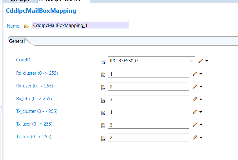

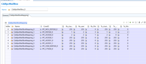

MCAL 插件包含一个邮箱映射部分、用户必须设置该部分。 这些参数有什么含义?它如何实现这些参数?
    每个 IPC 邮箱配置都包含三个参数:[群集 ID、FIFO ID、用户 ID]
    -集群 ID:要使用的邮箱集群/实例(0-7 取决于设备)
    - FIFO ID:该集群内的特定硬件 FIFO (0-15)
    -用户 ID:目标内核上的接收用户/中断线路
    AM62 和 AM275x 器件的邮箱映射如下所示:

    映射表中的每一行显示:
    -从核心:发送消息的源核心
    -至核心:接收消息的目标核心
    -群集 ID:要使用的邮箱群集
    - FIFO ID:该群集中的哪个 FIFO
    -用户 ID:接收器上的哪个中断线路
    示例:如果您看到“MCU_R5FSS0_0 -> A53SS0_0 |集群:2、FIFO:0、用户:0“、这意味着:
    - MCU R5F 使用邮箱集群 2、FIFO 0 发送到 A53
    - A53 在用户 ID 0(其中断线路)上接收
    注意:为了禁用两个内核之间的邮箱通信、应将群集、用户和 FIFO ID 配置为 255。
