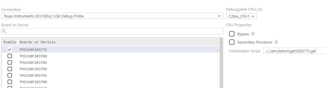

    1) 从存档导入 ccxml 文件。 然后将器件类型更改为 TMS320F28377S(我们使用的那个)。 我看到导入的文件存储在 C:\中 \ti\CCSTargetConfigurations (与原始配置相比看起来不同)
    2) 启动无工程调试、在线程下连接  (如果原始 ccxml 已连接,现在会发出有关不同器件的警告以及刷写可能的问题)

    除了标签的结构外、唯一的区别是我的 gc-model-program 包含 core-name=“C28xx_cpu1"属性“属性、而您的 core 并不包含此属性、实际上如果我将其删除、插件会连接。

    在 GC Designer 中或独立运行时、transport-XDS 的配置方式意味着首先使用 ccxml 文件。 在这种情况下、实际上会忽略 device-name 和 connection-name。
    Patrick 的示例指定了 ccxml 文件、但如果您在 CCS 中检查它、则会注意到、即使它是双 CPU 器件且带有两个 CLA、ccxml 文件实际上绕过了列出的 4 个内核中的 3 个。 独立运行时、仅激活第一个 C28 CPU。 这意味着 Patrick 的 GC 应用程序只有 1 个有效的 CPU 连接、不需要列出核心名称。
    在 v3 组件中、帮助模型程序将核心名称记录为可选属性(属性)、这意味着无需指定该属性。 它通常在处理多 CPU 设备时使用、并且您只想连接到特定的 CPU。 对于 28377S、您不应该需要该操作、因为我认为它是单个 CPU 器件。
    在 CCS 中运行时、如 Patrick 所述、该逻辑会受到一定程度的绕过、以使用 Debug 视图中当前选定的 CPU 进行目标访问。
