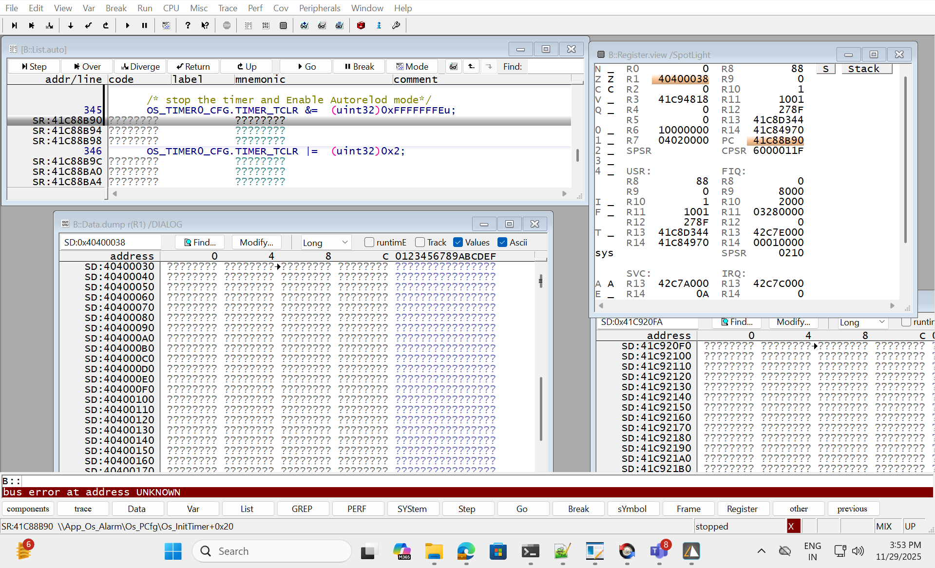

我正尝试访问 MCU 寄存器空间以实现其中一项要求。 但是、一旦我尝试从寄存器地址读取0x40400038(如下面的屏幕截图 mcu_adm.0.png 所示 Timer_Access_Failure_)
MCU_MCU (Timer_Access_Failure_0.png)
整个存储器区域变得无法访问、如以下 Timer_Access_Failure_1.png 屏幕截图所示
MCU_MCU (Timer_Access_Failure_1.png)
我已经尝试通过软件和通过读取此内存  外设 “Trace32 IDE“中的“Notebook"菜单“菜单、但每次都遇到相同的问题。
我们有这方面的解决方案吗? 如果有人以前遇到过这种情况、我将非常感谢任何指导或建议。

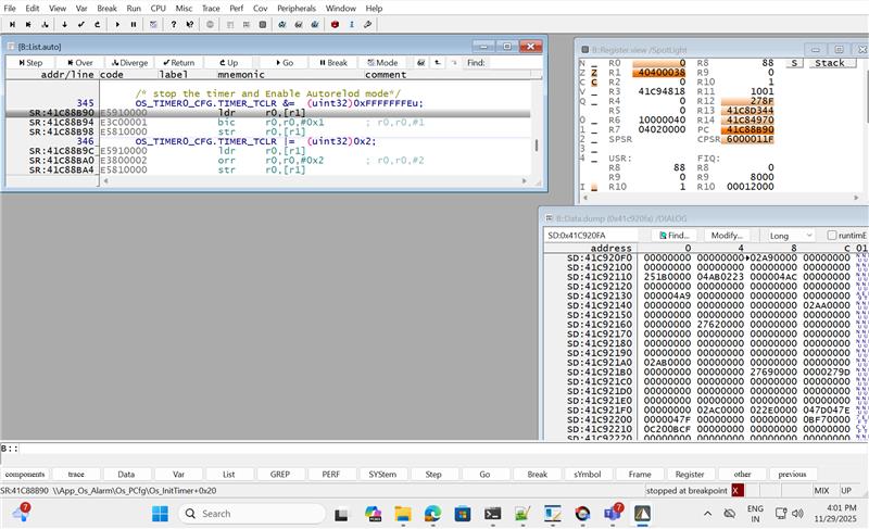

    尊敬的 Madhusudan Gupta:
    我能够使用软件和 CCS 直接存储器访问 0x40400038 寄存器。 请找到随附的屏幕截图以供参考。
    e2e.ti.com/.../Timer_5F00_Reg_5F00_Access.zip

    MCU 计时器似乎由 TIFS 提供保护。
    要访问它们、所有权需要转移到 R5 Core 而不是 SYSFW、您认为什么?
    Madhusudan Gupta.
    您好:
    FYI、我们尝试通过写入以下寄存器从防火墙启用它、并成功进入主计时器 0 –7、但不 适用于 MCU 计时器外设。
     a) CBASS_FW_Idmtimer_dmc1m_smcu_0_timer_cfg_VBP_FW_REGION_0_CONTROL (0x45108000) -- 0x30A
    将 0x30A 写入上述寄存器后、说明前面所述的问题 不再发生 1、我们能够看到转储中的存储器。
    然后、我们尝试了以下步骤以获取读/写访问权限、但未成功。
     b) CBASS_FW_Idmtimer_dmc1m_smcu_0_timer_cfg_vbp_fw_region_0_permission_0 (0x45108004) -- 0x60FFFF
    我们将 0x60 视为位 16:23、因为 MCU Core0 的 priv_id 为 96 (0x60)
     c) CBASS_FW_Idmtimer_dmc1m_smcu_0_timer_cfg_vbp_fw_region_0_permission_1 (0x45108008) -- 0x60FFFF
     d) CBASS_FW_Idmtimer_dmc1m_smcu_0_timer_cfg_vbp_fw_region_0_permission_2 (0x4510800C) -- 0x60FFFF
     e) CBASS_FW_Idmtimer_dmc1m_smcu_0_timer_cfg_VBP_FW_REGION_0_start_address_l、
    CBASS_FW_Idmtimer_dmc1m_smcu_0_timer_cfg_VBP_REGION_0_start_address_h、
    CBASS_FW_Idmtimer_dmc1m1_MCU_0_timer_cfg_VBP_FW_REGION_0_END_ADDRESS_l、
    CBASS_FW_Idmtimer_dmc1m1_MCU_0_timer_cfg_VBP_FW_REGION_0_END_ADDRESS_h
    根据 MCU_Timer0 存储器范围、即 0x40400000 - 0x40400FFF、已经具有适当的值
    此后、我们尝试写入 MCU_Timer 外设地址范围以启动计时器、但遇到了 说明中所述的异常、因为存储器区域保持受保护状态。
    注释 :我们获得了主域计时器 0-7 的访问,通过遵循这些步骤中提到的点 A - E.
         我很期待 访问 MCU 域计时器存储器范围、也不希望使用 SBL API、 希望能了解寄存器级别的详细信息。
    我可以直接在寄存器级访问 MCU Timer0 和 Timer1 寄存器。 请注意、某些计时器寄存器或特定位是只读的、因此写入不会生效。 确保仅访问每个计时器寄存器中的可写字段、并避免写入任何保留位、因为保留字段未定义并且可能导致意外行为。
