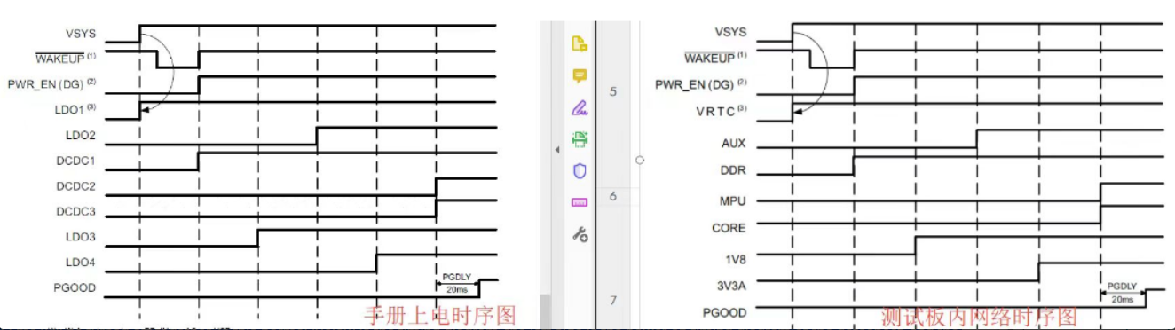

TPS65217C 电源芯片驱动 AM3359BZCZA80、测试上电序列满足 TPS65217C 芯片的要求。 但是、当电源关闭时、3V3A (LDO4) 和 AUX (LDO2) 将首先关闭、剩余的 0.5ms 将一起关闭。 这是否正常?下面是时序图、左侧是数据表的上电时序图、右侧是测试板内部的网络时序图。

这是重复的 E2E 吗? 下面是第二个 E2E 的链接、其中我们支持相同的问题: https://e2e.ti.com/support/processors-group/processors/f/processors-forum/1587358/am3359-some-issues-regarding-the-timing-of-power-on
