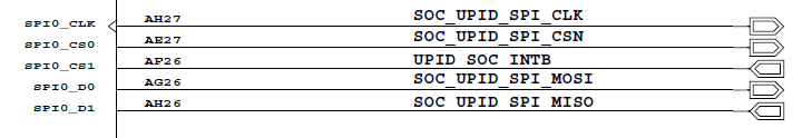

尊敬的 TI 专家:
我们使用 TDA4VE 作为工程解决方案、并将 SPI0 接口直接连接到 UPID (DSI3)。
SPI_CLK 频率为 10MHz。

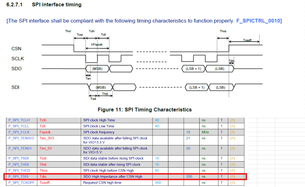

根据硬件测试、我们发现 Tdis 时间无法满足数据表中的要求。 Tdis = 24.2uS/42.6uS(两个样本)、数据表中的值最大为 200nS。 我们如何满足这一要求? 我们可以通过设置寄存器来更改 Tdis 吗?
    尊敬的晋中市:
    我有几个问题:
    1. 您是否遇到功能问题?
    2. 此要求在哪里 定义? 随附的屏幕截图似乎并不反映我们的数据表。
    3. 您如何执行此测量? 您能提供这些图吗?
