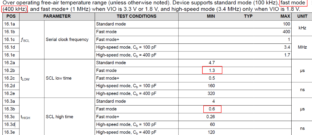

尊敬的 TI 专家:
我们使用 TDA4VL 作为工程解决方案、并通过 2.2K 上拉电阻将 I2C0 接口直接连接到 PMIC (TPS6594133)。
I2C 在快速模式 (400kHz) 下运行
根据硬件测试、我们发现 TLOW 时间无法满足数据表中的要求。 占空比时间约为 50%、这意味着当 SCL 频率为 400kHz 时、TLOW 等于 THIGH、约为 1.25uS。 但数据表仅显示、TLOW 的最小值为 1.3uS。 我们如何满足这一要求? 我们可以通过设置寄存器来更改占空比时间吗?
BTW、测得的 tLOW 值为 1.22uS。
