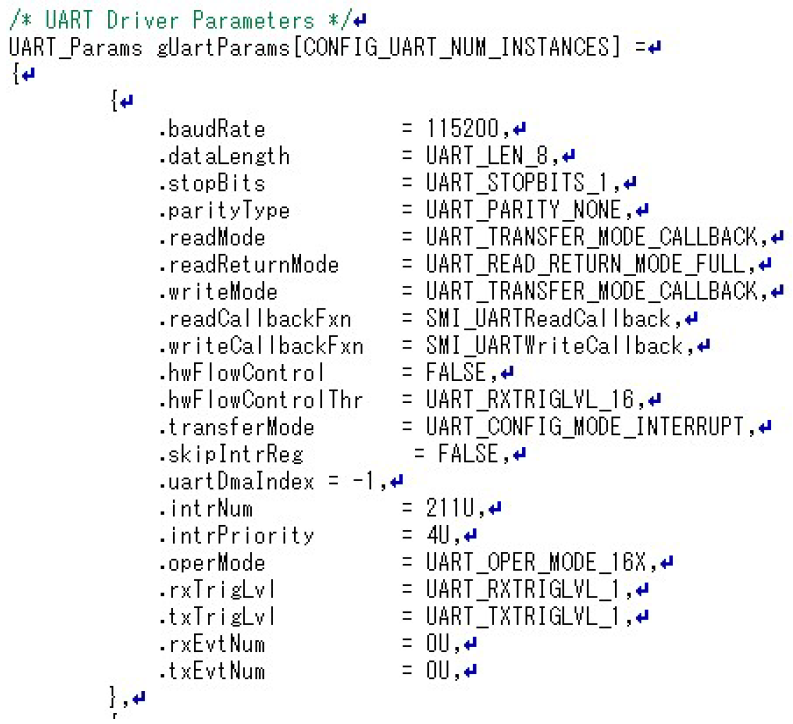

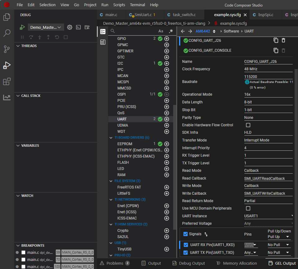

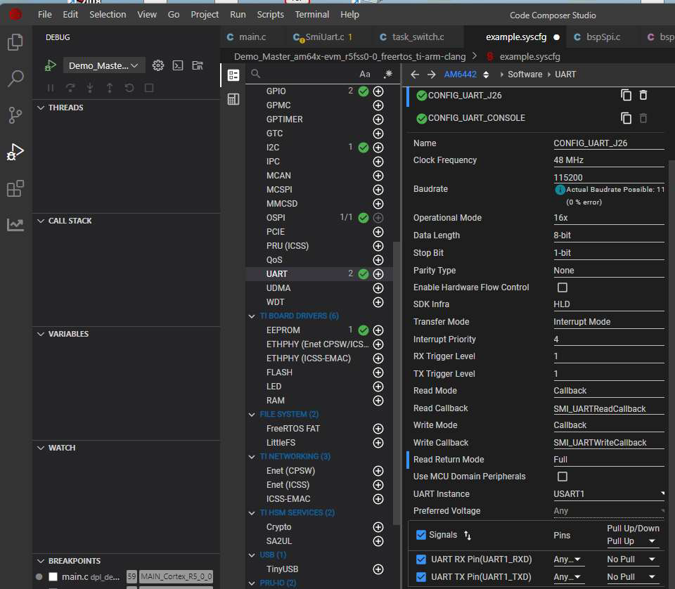

我想使用接收中断来接收 UART 数据。
但是、当我切换到轮询模式时、尝试通过与 RX 中断相关的回调函数接收数据不会触发任何中断。
读取返回模式=部分
→回调函数未被命中(不会发生中断)。
读取返回模式=已满
→回调函数未被命中(不会发生中断)。
这两个设置都是由 SysConfig 自动生成的参数。
由于接收在轮询模式下工作、因此连接器和 MCU 连接正确。 我使用 TMD64EVM 评估板上的 J26 端口 (USB)。
我确认了 SysConfig 设置在 ti_drivers_open_close.c 中反映为中断模式。
在 Drivers_open() 之后、是否需要执行任何其它的 enable 命令?
