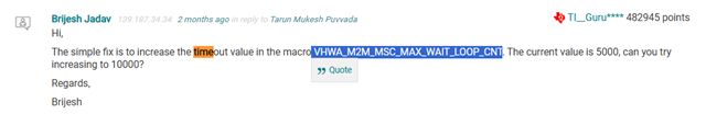

    在就 UDMA 相关问题在 MSC 和 LDC 的调试过程中、在内部咨询 DSP 团队之后、我们采用了 TI 提供的修改建议:
    TDA4VH-Q1:SDK11.0 MSC “ch0 的 UDMA 输出环出队失败!!“ -处理器论坛 — 处理器- TI E2E 支持论坛
    请进行内部全面检查、以确定上述修改是否会影响以太网的 DMA。

    我们的专家内部有一个关于这个超时问题的建议、 只需增加硬件中 LDC 和 MSC 的超时即可。 在负载过重的系统中、出队可能需要更多时间、因此建议增加超时。 可以尝试一下吗? 谢谢。
