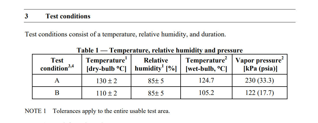

客户遵循 JESD-A118 条件、通过一种方法进行无偏置 HAST 验证。 它们会进行 130C、85%RH 96 小时生命周期测试。 然后在他们的电路板上安装这 3 个 PCS AM5718 HS 器件。 首次为 AM5718 器件上电时发现电路板无法启动。
最后测试 VDD_CORE/VDD_MPU 和 VDD_DDR、这些电源轨对 GND 短路。 与 Q100 HTSL (JESD-A103) 相比、测试与客户使用的 JESD-A118 标准不同的是湿度设置。 客户侧湿度为 85%、但 Q100 不添加此请求。
我们是否在工厂进行了这些 AM5718 的 UHAST (JESD-A118) 标准验证?
由于客户方面的所有 3 台 PC 样品在进行这些存储验证时全部损坏、他们担心 AM571x 质量。

    嗨、陶先生、
    我们的器件的额定值为 MSL3、这意味着该器件可在暴露于 30°C 温度和 60%湿度下的 168 小时内安全焊接。
    https://www.ti.com/lit/an/spraby1a/spraby1a.pdf
    我 预计此 HAST 规格 与焊接无关。  客户可能误解了规格?
