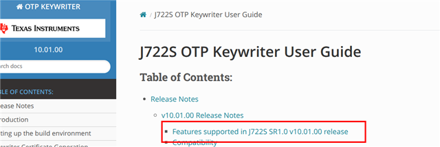

您好、
请提供此平台的 Keywriter 操作手册。
Cesar

    尊敬的 Cesar:
    操作手册随 Keywriter 包一起提供。 如果您无法访问 Keywriter 包、请联系当地的 FAE 以获取相同的信息。
    Diwakar

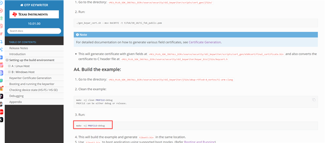

    尊敬的  Diwakar:
    下载:
    https://www.ti.com/secureresources/J7X-RESTRICTED-SECURITY
    使-sj 配置文件=调试

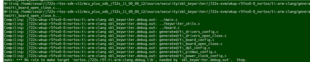

    编译错误:
    Cesar
    您好  Cesar
    可以尝试发布配置文件还是直接运行“make -sj“。
    Diwakar
    尊敬的  Diwakar:
    相同的错误消息。
    Cesar
    尊敬的 Cesar:
    我看到您正在使用 11.00 SDK 生成 Keywriter 映像。 J722S Keywriter 包已通过 10.1 SDK 验证。 请使用相同的进行验证。

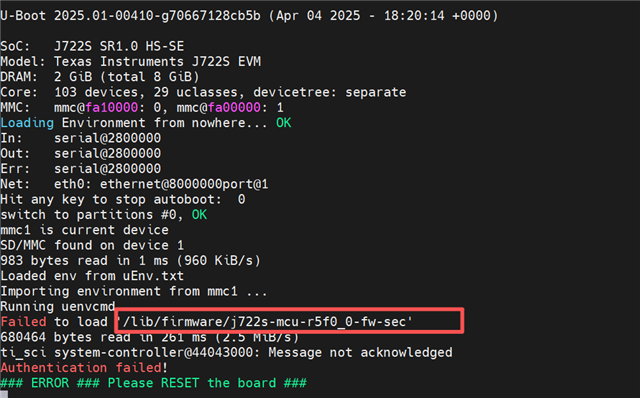

    3. 它是一个使用 spl 进行引导的引导卡,但无法启动。 串行端口上不打印任何信息
    使用相同的虚拟密钥;
    用于签名证书的私钥与用于 U-boot 固件的私钥相同
    Cesar

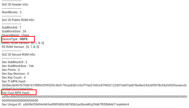

    尊敬的  Cesar:
    第一步、我们将 在将根信任密钥刻录到效率中后、确认器件是否已成功转换到 HS-SE。 为此、我们可以按照此 常见问题解答中提到的步骤进行操作。
    我们对此信息更感兴趣:
    下一步是验证您正在用于 HS-SE 器件的引导映像。 共享用于引导器件的二进制详细信息。
    注意: tiboot3-j722s-hs-evm.bin 是 HS-SE 需要使用的二进制文件、而 对于 HS-SE、则是 tiboot3-j722s-hs-fs-evm.bin FS。
    Diwakar

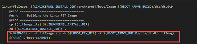

    SOC_TYPE=hs 使 Linux
    每次编译后、dt.dtb 的文件大小都会增加:
    这将导致 u-boot.img 文件的大小相应地增加。
    请问这是否是一个错误。
    Cesar
    尊敬的 Cesar:
    在创建拟合映像时、应该会增加 uboot dtb 的大小、原因是验证拟合映像嵌入到 uboot dtb 中的密钥。
    请浏览 uboot 公共 文档 、以获取更多 有关 Fitimage 的签名。
    Diwkaar

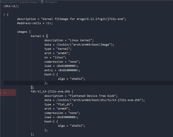

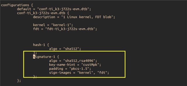

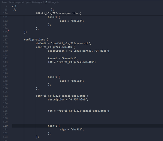

    尊敬的  Diwakar:
    1.fitImage.it没有签名标记。 系统启动时、仅执行哈希值验证、不进行签名验证
    2.如何加密 eMMC ,防止 EMMC 被拆卸以破解内部的程序。
    Cesar
    您好 Cesar
    我可以看到默认 fitimage.it 中有签名标记、您是否使用默认值?
    此外、用于在 uboot dtb 中创建 fitimage 的命令会包含软件包密钥
    [引述 userid=“557095" url="“ url="~“~/support/processors-group/processors/f/processors-forum/1601856/tda4ven-q1-secure-boot/6183729
    [/报价]
    我建议您为此推出新螺纹、因为它偏离了原始螺纹。 这有助于我们简化问题。 感谢您的理解。
    Diwakar

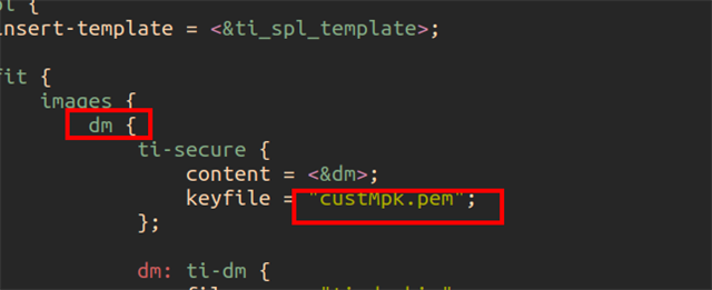

    尊敬的  Diwakar:

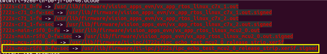

    1. 你回答的第一个问题是你发送的照片失败了;
    SPL 引导、固件应用作 j722s-mcu-R5f0_0-fw-sec
    Cesar
    您好  Cesar
    [引述 userid=“557095" url="“ url="~“~/support/processors-group/processors/f/processors-forum/1601856/tda4ven-q1-secure-boot/6186195
    [/报价]
    更新了图像、请立即查看。
    [/报价]
    我  最后看不到 VT_mcu10_app 文件夹、这是定制的吗?
    您是如何创建 SD 卡的? Linux SDK 内有一个脚本 (ti-processor-sdk-linux-adas-j722s-evm-10_01_00_04/bin/create-sdcard.sh)、用于使用默认引导二进制文件和 rootfs 来准备 SD 卡。
    rootfs 确实有 j722s-mcu-R5f0_fw-sec 的签名映像、您可以尝试使用该映像。 请注意、您仍需要将 boot 文件夹中的二进制文件替换为 HS-SE 器件的二进制文件、默认脚本会复制 FS 器件的二进制文件。
    Diwakar
    尊敬的  Diwakar:
    1.我这边的 SDK 默认情况下不带签名字段
    2. j722s-mcu-R5f0_0-fw-sec、如何编译
    Cesar
    你(们)好
    感谢您的联系、我们将在下周初就此做出回应。 感谢您的耐心。
    Diwakar
    你(们)好
    [引述 userid=“557095" url="“ url="~“~/support/processors-group/processors/f/processors-forum/1601856/tda4ven-q1-secure-boot/6188068
    [/报价]
    我在内部进行了检查、我们有一些与 dtb 大小的 mkimage bloat 相关的已知问题。 我们正在处理这一问题。
