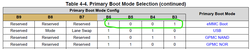

    问题 1: 您是否会提供 POR 时锁存的 BOOTMODE[15:0]引脚值?

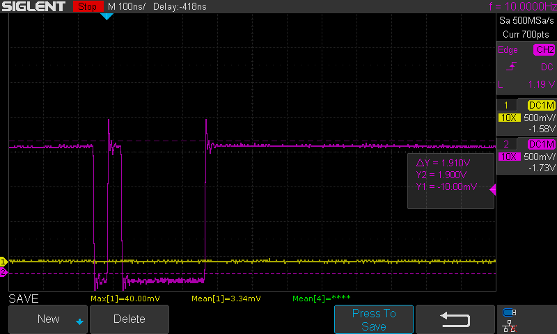

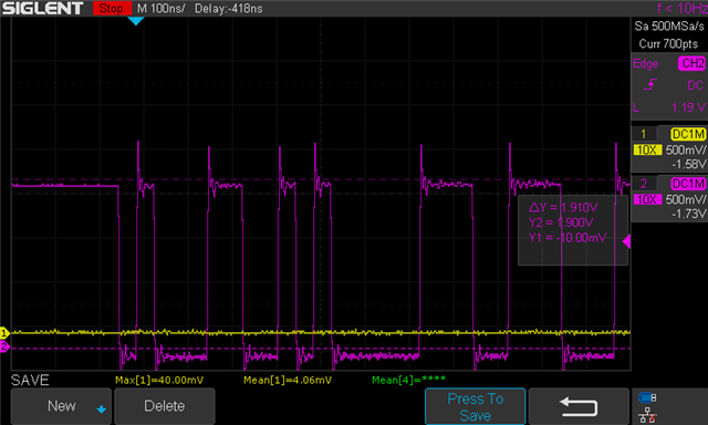

    问题 4 您是否请使用示波器探头检查 2 个 PCB 上是否存在 MMCSD0 端口 eMMC_CLK、eMMC_CMD 和 eMMC_DAT0 信号。

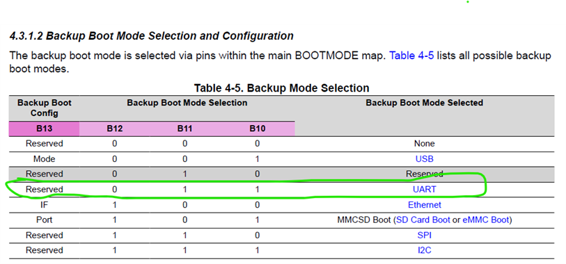

    问题 5. 为了能够诊断 ROM 级 eMMC 引导问题、您是否请选择 UART 备用引导模式以及备用(主)eMMC 引导模式、如下所示:
    如果 eMMC 引导问题在 ROM 级别发生、那么您应该能够在 UART 串行控制台上看到一条消息 — 十六进制打印序列+字符“c"在“在 1-2 秒内重复。 这将意味着 eMMC 引导在 ROM 级别(低工作频率)失败、然后 ROM 切换到 UART 备份模式 — 打印一个证明系统处于活动状态的测试模式。

    我在查看上面的图像时遇到问题、请在此处重试、CMD:
    数据:
