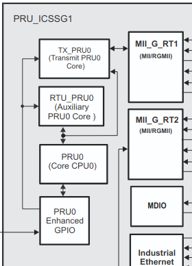

我制作了一个简单的固件(已连接)作为演示、以将 MII_RT 外设用作快速、低延迟的通信通道。
固件在 ICSSG1 PRU1 内核上工作、但在 ICSSG1 TX_PRU1 内核上不工作。
为什么会这样?
main.c PRU_Ethernet.asmpru_ethernet.h

    我不请求协议本身的支持。
    我需要知道 TX_PRU 是否能够完全控制 MII_G_RT 外设、或者它是否有一些限制、因为 TRM 不清楚这一点。
     就像这张图中所示
    MII_G_RT 似乎仅连接到 TX_PRU、但根据我的经验来看它并不是这样。
    你能澄清这些疑问吗?

    我需要知道 TX_PRU 是否能够完全控制 MII_G_RT 外设、或者它是否有一些限制、因为 TRM 对此不明确。  [/报价]
    是的、这是可能的、但由于向后兼容性、这不是默认行为。 在寄存器中配置它
    MII_G_RT 似乎仅连接到 TX_PRU、但根据我的经验来看它似乎没有连接。
    您能否澄清这些疑虑?
    TRM 图片在这里绝对会产生误导、MII_G_RT 同时连接到 PRU 和 TX_PRU(如果启用了上述配置并且 TXL2 连接是互斥的)
    [/quote]
    这意味着 TX_PRU 只能控制 L2 FIFO、但与 RX FIFO 或 L1 FIFO 没有连接。 对吗?
    这意味着 TX_PRU 只能控制 L2 FIFO、但与 RX FIFO 以及 L1 FIFO 没有连接。 对吗?
    没错。 TX L1 FIFO 通过 TX L2 FIFO 访问
